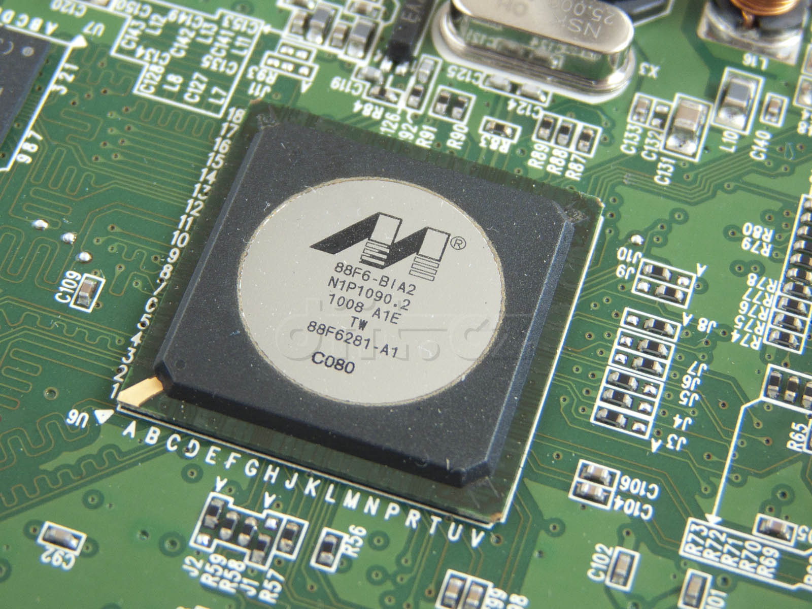

Просто сейчас с Pegatronom (Pegatron IPPPV-D3G (Atom D425 1.8GHz, GF218/ ION2, HDMI, WiFi, 1xDDR3, SODIMM, 1xSATA, 4xUSB, 1xVGA)) упражняюсь.
В DNS-320:
Processor : ARM926EJ-S rev 1 (v5l)
Marvell Kirkwood 88F6281 - A1 (88F6-B1A2)
В 320L процессор другой.
Комментарий к файлу: DNS-320L
135847.jpg [ 18.85 KiB | Просмотров: 22132 ]
67487_2b9e5e4fbd.jpg [ 257.09 KiB | Просмотров: 22132 ]
