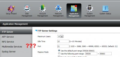

Добра всем! Обновила прошивку до 1.09b06 теперь не могу понять как русифицировать и аддоны ставить? Вроде здесь кнопочка была раньше "Дополнения" ????
2017-09-11_221033.jpg [ 77.28 KiB | Просмотров: 17098 ]
Здравствуйте.
1) Выбор языка в последних прошивках справа вверху (значок глобуса) - дополнительно руссификатор теперь устанавливать не нужно, он предустановлен.
2) Для установки аддонов теперь перейдите в меню Приложения и там будет значок Центр дополнений. Вот там теперь собрано все по аддонам.
