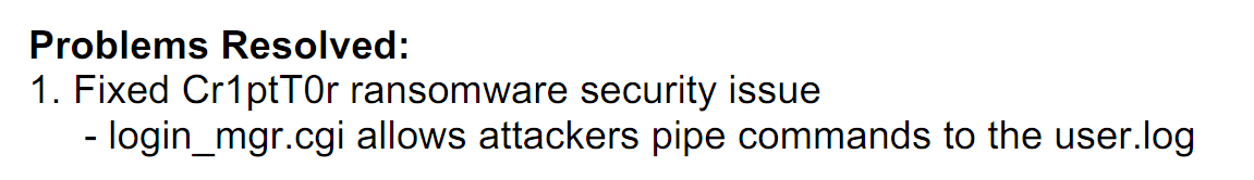

Обновил DNS-320 до 2.06
А что делать с DNS-325ым? У него 1.04 версия. Вы предлагаете отключить его от интернета - но ведь локальная сеть общая, смысл сетевого хранилища пропадает если отключить его от сети.
Стоит на работе такая коробочка, надежда и опора всего офиса.
Скрин из лога патча к 325ому
Комментарий к файлу: Из лога прошивки DNS-325

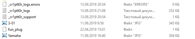

Пишу в продолжении темы. На лето разорвал договор с интернет провайдером. С сентября подключил заново. Фиксированный IP остался прежним. Неделю радовался, что ни чего не происходит. К DNS 320 настроил доступ только через Webdav SSL строго через 433 порт. Приходит сообщение от накопителя, что он перезагрузился сразу подключаюсь к нему и вижу в корневом каталоге признаки криптора. пришлось открыть 80 порт залесть на него через web интерфейс и выключить. ни торента ни медиасервира не было включено только доступ к 433 порт...
