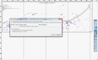

Добрый день!
На накопителе 320l с последней официальной прошивкой хранятся растровые изображения. Работаю с AutoCad, MicroStation и MapInfo и растры периодически "отваливаются". Просто пропадают из чертежей и рабочих наборов. Иногда помогает подгрузить их заново. Ошибку выдает только MapInfo при открытии рабочего набора (см. скриншот). Что делать?

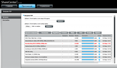

Помогите ! У меня проблема с P2P :( Не могу ни удалить, ни посмотреть информацию о торрентах, все кнопки не подсвечены и неактивны, что мне делать ? Перезагрузка не помогает. Прошивка 1.03
Перейдите в меню настройки, запустите качалку, так что бы все квадратики были на начать загрузку, Р2Р включить, автозагрузка включить. Сохранитесь и перейдите снова в меню загрузка, должно все работать.
Сделал как вы сказали, ничего не вышло :(((( не могу поставить на загрузку ни один торрент, так как список переполнен, а удалить не могу старые торренты, так как кнопки не работают ! Что делать подскажите ?

Присоединяюсь. Помог откат на 1.02b07.

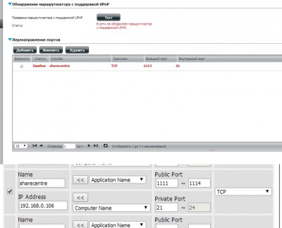

Имеется: белый IP + DIR 100 + DNS 320l
Требуется организовать ФТП на DNSе
Подскажите пожалуйста, что настроено не верно?
