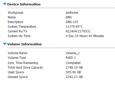

Доброго времени суток!
Систематически, примерно раз в неделю в логах и отчетах на email приходит такое сообщение: "System Has Rebooted From A Power Failure."
Сбой питания исключён. DNS сидит на UPS, который подтверждает, что отключение электричества не было и он работал в штатном режиме. Примерно также раз в неделю или две (пока не сопоставил), происходит развал рейда-1. и он переходит в режим degraded.
Жесткие по Smart полностью исправны, тесты проходят еженедельно успешно:
Device Model:  WDC WD30EFRX-68EUZN0
Serial Number:  WD-WCC4N0014133
The Result Of The Test Is: Pass
Serial Number:  WD-WCC4N0065739
Собственно интересует вопрос в первую очередь - это развал рейда, ну и во вторую - это нелепое сообщение о перезагрузке системы, хотя сбоя питания не было.
DNS - Google Chrome 2017-02-07 22.30.59.png [ 9.22 KiB | Просмотров: 4798 ]
DNS - Google Chrome 2017-02-07 22.30.27.png [ 16.34 KiB | Просмотров: 4798 ]
Комментарий к файлу: SystemInfo
DNS - Google Chrome 2017-02-07 22.28.11.png [ 17.52 KiB | Просмотров: 4798 ]

Здравствуйте.
Посмотрите по логам, все таки была реальная перезагрузка устройства (перезапускались ли сервисы) или это просто запись в логах? Далее все таки нужно сопоставить совпадает ли развал RAID с временем перезагрузки/появления лога о перезагрузки устройства.
