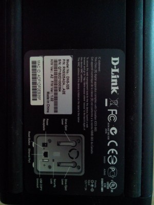

Доброго дня.
Брал два ДЛинка 325 давно уже - один проблемный, мучаюсь.
Что происходит на данный момент:
Вынул диски. Подключил в ПК. Удалил тома. Форматнул. Удалил тома. Поменял местами (право-лево). Прошивка 1.03 (только на ней веб-интерфейс не тормозит и открывает все вкладки. Правда, некоторые вещи залочены - язык, аддоны, прочее). Форматирование на RAID1 через утилиту Share Center Setup Wizard, поставляемую с диском - 58% и мёртвый висняк (на данный момент висит на 58% уже 18 часов).
Что делать? какие варианты?
Раньше была проблема с перезагрузкой или выключением - сбивались все настройки, не видились аддоны и прочее. Делал в ручную проверку диска средствами ДЛинка - аддоны появлялись. Именно поэтому и забэкапился, а потом начал свистопляску с дисками и переформатированиями.
Что посоветуете? Мозг уже не соображает.
Комментарий к файлу: на всякий случай
sn.jpg [ 1.88 MiB | Просмотров: 10005 ]

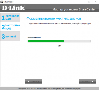

Нет, зря грешил на диск.
Во-первых, проверил его - нормально всё.
Во-вторых, поставил два совершенно новых диска. Картина та же.
01.png [ 31.39 KiB | Просмотров: 9944 ]

При входе в веб-интерфейс сразу же загружается страница форматирования рейда, шкала показывает 58%.
Вобщем, тут бывают офф.представители? К кому можно обратиться в Астрахани с железкой, чтобы её починили, потому как думается мне, что это может быть аппаратной проблемой с контроллером или чем-то другим для правого HDD?

Всё то же самое. Отформатировал один винт в стандарт.
Вытащил его.
Поставил второй диск. Отформатировал в стандарт.
Поставил второй во вторую корзину.
Запустил формирование RAID1.
58%
Что там такого происходит на этих мистических 58% ???
