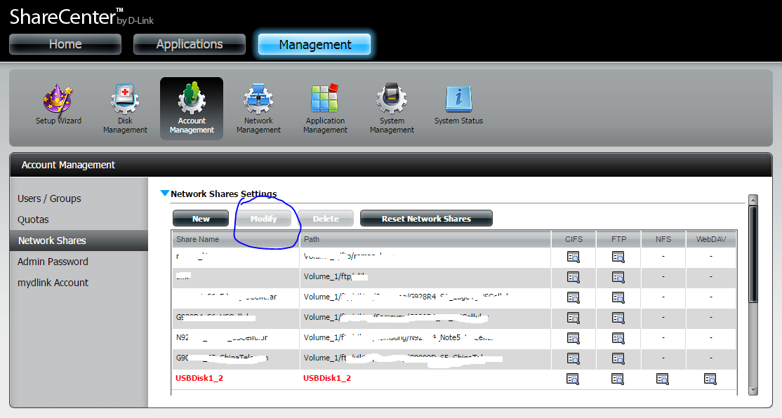

А Вы сами пробовали? Кнопка неактивна!!! Или я не тут смотрю?
222.PNG [ 105.21 KiB | Просмотров: 8971 ]
