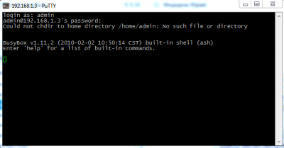

С некоторого времени управление через Putty Перестало быть возможным.
После ввода логина admin и соотвествующего пароля вижу надпись "Could not chdir /home/admin No such file or directory".
Ну и все собственно...
А что делать? Что случилось? Как восстановить и что собственно восстановить?
Putty.png [ 19.8 KiB | Просмотров: 4200 ]

А с чего вы взяли, что шелл под admin должен быть? Для этого нужно кое что сделать и немножко понимать что. Если понимания нет - дальше обсуждать бесполезно.

Раньше без проблем через Putty удавалось регистрироваться и командовать.
Можно ли дать конкретный совет что же такле "нужно кое что сделать"?
Если нельзя, то лучше и вовсе не писать.

логин root , пароль по идее пустой, если не меняли. Под admin практически ничего на NAS'e не сделаете - не достаточно прав

Все получилось. Именно под root я и входил. У него есть измененный пароль. А как я мог его изменить?)))
