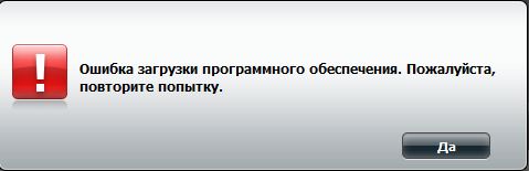

Кто-нибудь сталкивался с проблемой "Ошибка загрузки программного обеспечения" при попытке обновить домашний NAS. В данном случае DNS-320L. Пробовал с разных ПК, как и через разные браузеры.
Перезагрузка системы хранения, как и сброс на заводские настройки, не помогает. Текущая версия 1.02. Попытка перейти на DLINK_DNS320.2.03b03
Снимок.JPG [ 18.25 KiB | Просмотров: 2687 ]

И с чего вы решили, что прошивка 320 должна приниматься 320L? Это разные устройства.

Да, действительно не досмотрел, спасибо.
