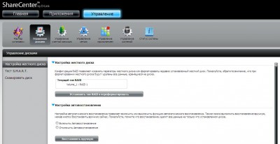

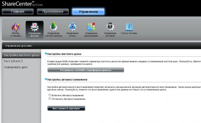

Еще могу добавить, что Chrome не отображает вкладки:
Текущая версия программного обеспечения NAS 1.03 (Дата выпуска программного обеспечения 09/04/2013)
1) Управление жесткими дисками -> Настройка жесткого диска - На странице раз от разу не отображается состояние системы, например что она RAID 1 !!
Комментарий к файлу: Отображение в Internet Explorer: Управление жесткими дисками -> Настройка жесткого диска
HDD settings IExplorer.JPG [ 86.78 KiB | Просмотров: 4414 ]
Комментарий к файлу: Отображение в Chrome: Управление жесткими дисками -> Настройка жесткого диска
HDD settings.JPG [ 76.87 KiB | Просмотров: 4414 ]

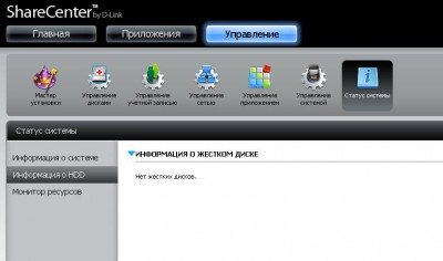

2) Стастус системы -> Информация о HDD - Эта страница не отображается в Chrome! Internet Explorer отображает корректно, сначала показывает индикатор загрузки а потом появляется инфа (таблица).
Комментарий к файлу: Отображение в Chrome: Стастус системы -> Информация о HDD (а диски на самом деле есть - 2 штуки)
HDD Info.JPG [ 42.17 KiB | Просмотров: 4414 ]
