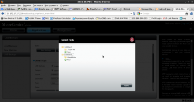

2 флешки видны в веб-интерфейсе (скрин во вложении): DNS-327L + DUB-1040 + 2 usb-flash
2USB_DNS327.png [ 125.5 KiB | Просмотров: 4771 ]
У меня конкретно стоит вопрос: можно ли обьединить D-Link DNS-327L и D-Link DUB-1340 для того чтобы подключать через концентратор сразу: принтер, бесперебойник, внешний жесткий и/или внешний DVD привод, флешку и т.д.
Таких принтера и бесперебойника у меня к сожалению нет, что бы проверить, но не вижу никаких причин, почему они могут быть не видны в веб-интерфейсе и штатно работать.
