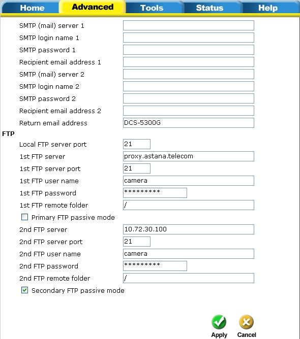

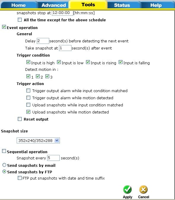

выложите скриншоты веб-интерфейса устройства, где Вы производите настройки

расписание настройте, всё настроено правильно кроме одного, этот скрипт никогда не должен отрабатываться Ж)

mikkis писал(а):
В каком смысле? Что мне необходимо исправить?
на втором скриншоте вы привели настройки, выше смотрите, там надо указать лдни недели и время когда это должно работать

Спасибо большое, уважаемая Тех поддержка! Камера начала скидывать картинки. Теперь я разобрался, в чем была ошибка
