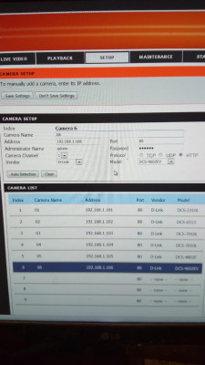

Здравия желаю!
имеем:
1. новую камеру DCS-4602EV с прошивкой 2.02.02
2. DNR-322L с прошивкой 2.60b11

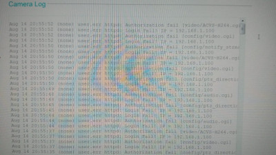

камера отлично находится через веб интерфейс регистратора, но не подключается и в логах камеры сплошной Authorization fail
в веб интерфейсе камеры картинка отличная.
Вопросы:
1. Где собака зарыта, как завести поток на рег?
2. Подскажите строчку основной поток забрать, для стороннего плеера, vlc того же, для контроля хотя бы так
3. Периодически отваливается в данном реге новый диск, понять не могу почему, логи какие то куцые, как отловить проблему?

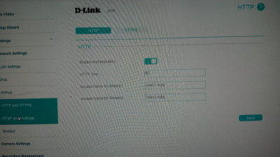

PS данная камера единственная которую не удалось активировать без пароля (только цифры использовал) , все остальные камеры в регистраторе пароля не имеют, вдруг это важно + несколько смущает расширение mjpg в имени потоков в самой камере, см. прицеп
