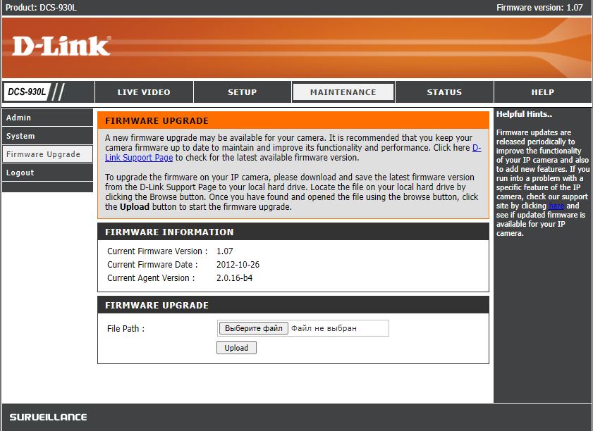

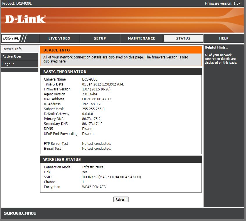

Доброго дня. Разобрался с входом в админку, теперь другая проблема, не удается настроить отправку писем через почту, хотя данные почтового ящика верные, логин пароль, порты..
8767868.JPG [ 92 KiB | Просмотров: 19496 ]
Снимок.JPG [ 104.12 KiB | Просмотров: 19496 ]
Upd. С почтой тоже разобрался, просто выбрал ящик рамблера, где нет двухфакторной аутентификации...
Теперь не работает детекция движения, в том окне где она должна настраиваться, нет картинки, хотя java установлена с официально сайта
