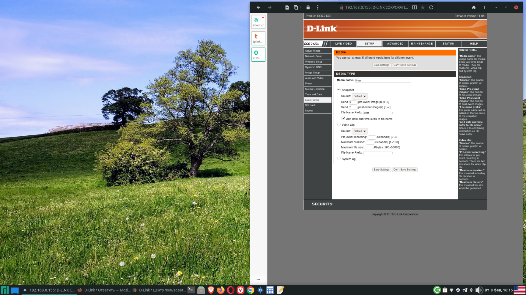

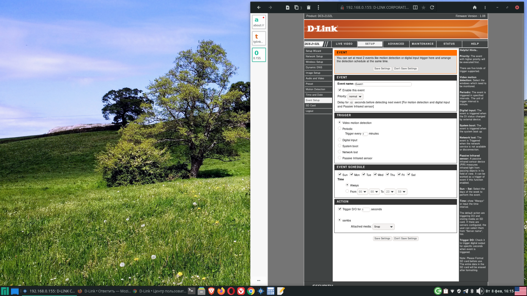

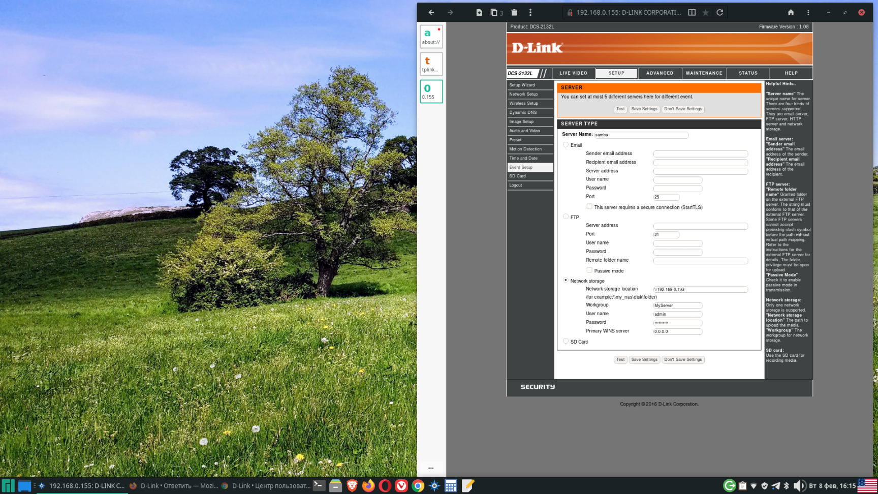

СообщениеДобавлено: Вт фев 08, 2022 16:21
Зарегистрирован: Вт фев 08, 2022 15:52
хотел бы тоже "вклиниться " в тему,дело в том что у меня тоже камера DCS-2132L шлет видео и скрины на samba-сервис,но только шлет их постоянно,хотя ранее были настройки на smtp и видео шло только по движению.Сейчас новый роутер с прортом Usb,в нем флешка и на нее шлет видео и скрины по FTP -серверу.Скриншоты настроек выложил сюда
