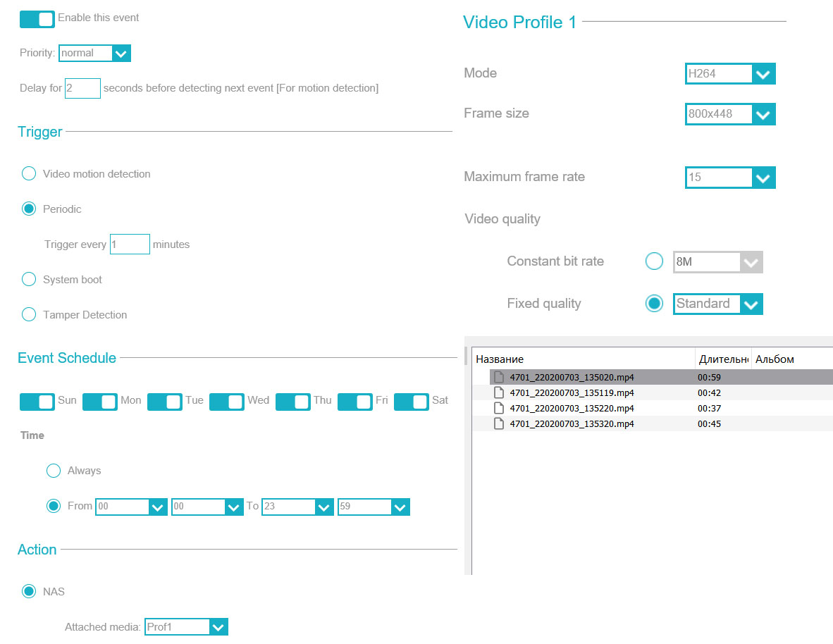

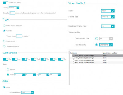

Итог от эксплуатации 3 дней данных камер.
Лучше бы не писали про наличие SMB и FTP клиента так как это не о чем. Итог не возможно сделать реал.запись, из того что имеется "разрешение х кадры х поток" => будут пропуски, т.е. 60файлов по 1мин. их размерам по 4,6-5,0МБ реально может получиться файл не с 1мин а 30сек, 43сек, 55сек => в размер 6МБ уже уложилось бы 1мин.
Более оптимально 800х448х15 и поток Standar но качество при таком потоке не ахти так как не более 500Кбит, при Good поток 500-1000Кбит качество уже лучше но может не уложиться в 1мин, если же поставить 768Кбит то длительность 50-55сек.
Так что без d-viewcam данные камеры не работоспособны для записи потока через клиента SMB/FTP.
