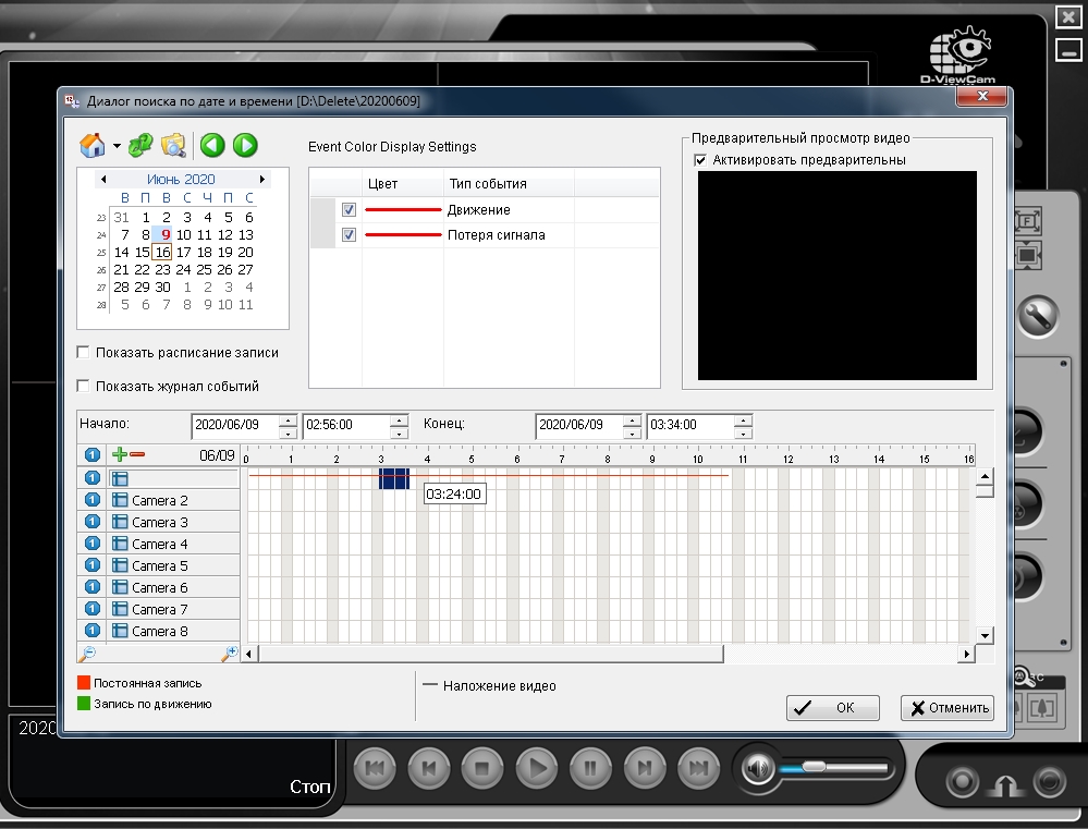

Добрый день. Есть видео записи с камеры D-Link DCS-930L. Записи сохранены на внешний жёсткий диск. К тому серверу на который писала камера доступа нет. На другом компьютере пробуем просмотреть видео записи в любом видео плеере выдаёт ошибку. При помощи ПО D-ViewCam указываем путь к архивам. По дате и времени показывает что записи есть. Однако воспроизвести не получается. Подскажите пожалуйста при помощи чего можно воспроизвести данные архивы?

Получается извлечь видео из архива? Например в формате *.asf?
Что бы было всё корректно, кроме архива нужно снимать конфигурацию D-ViewCam с компа, куда пишется архив.
А потом уже на другой машине заливаете этот конфиг, а также желательно зазеркалить папку на новой машине, куда писался архив. Всё должно быть ровно.

Какие именно файлы были сохранены на внешний жесткий диск (можете выслать скриншотами например для наглядности)? При записи видео D-ViewCam создает базу данных, в которой присутствуют как файлы видео, так и служебные файлы необходимые для построения базы данных и последующего воспроизведения в D-ViewCam.
