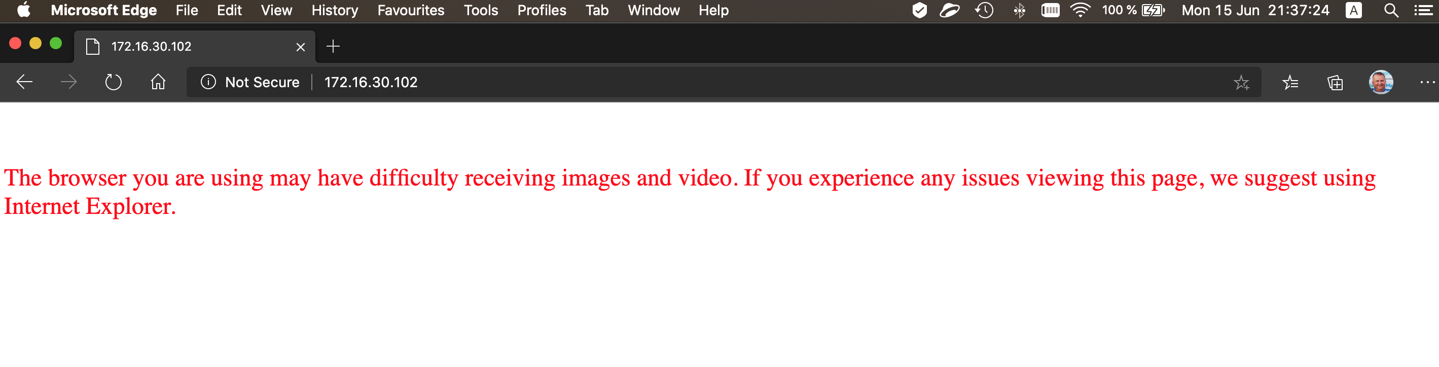

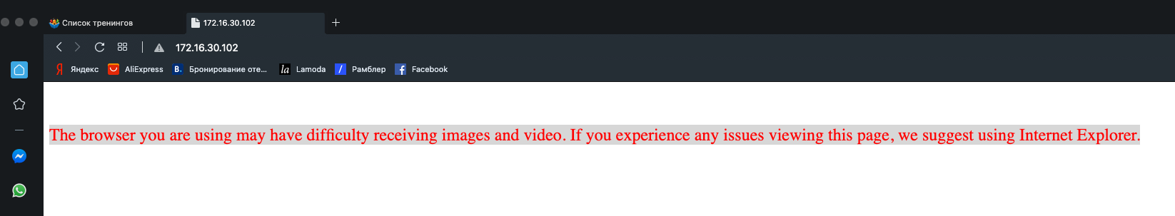

Уважаемые разработчики ПО!
После upgrade firmware DCS-931L с версии 1.13.05 до версии 1.15.01 у меня начали ругаться все установленные браузеры начиная с safari кончая edge: The browser you are using may have difficulty receiving images and video. If you experience any issues viewing this page, we suggest using Internet Explorer.
WTF ? Почему требуется Интернет Эксплорер когда у меня дома только macOS и Ubuntu !?
( с Edge тоже не заходит)
Как мне с macOS зайти и посмотреть изображение?
Почему разработки до сих пор используют IE?
Помогите пожалуйта! Сделайте новую прошивку для DCS-931L с которой монжно будет работать из macOS Catalina и Kubuntu 18.04

СообщениеДобавлено: Ср июл 22, 2020 14:55
Сообщений: 3870
Здравствуйте.
После того, как все браузеры прекратили поддержку JAVA плагина, то видео с камеры в этих браузерах (кроме IE так как там ActiveX) более не работает. И чтобы было понятно что делать - пользователю сразу рекомендуется использовать IE браузер. Тут как вариант откатывать прошивку камеры через IE или если нет возможности найти IE, но очень нужно откатить прошивку, то можно попробовать откатить прошивку через сервисный центр (предварительно созвониться с сервисом в Вашем регионе и проконсультироваться). Спасибо.
