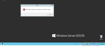

А проблема зайти в D-ViewCam после запуска ОС, как служба - осталось.
В трее нет иконки. Хотя программа работает, видео транслирует, запись идет, но открыть саму программу нельзя, т.к. в трее не отображается.
Если через ярлык запустить, то ругается на то, что программа уже запущенна.
Скриншот прилагаю, ОС Win 2012 R2.
З.Ы. Не хочется каждый раз убивать процесс, чтобы зайти в программу... :(

Установил новую программу на сервер, проблема вход после автоматического запуска программы, как служба - сохранилась.
В трее не отображается значок программы, развернуть невозможно.
Если попытаться открыть через ярлык программу, ругается также, что программа уже запущенна.
Еще заметил, что не трее не отображается новый ярлык "OnGuard.exe" (Новая форма отчета, как я понимаю)
Отравляю Вам скриншот экрана. Сейчас, чтобы зайти в программу надо также убить процесс в диспетчере задач.

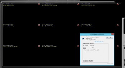

Еще одна неприятность в том, что при в ходе в новую программу D-ViewCam Main Console 5.0.0 (32bit) не показывает изображение с камер...
Через удаленную утилиту Remote Live Viewer изображения показывает, а в главной консоли нет...
Скриншот прилагаю.

Ошибка, которая всплывала после загрузки ПК о том, что Главная консоль уже запущена все еще появляется?
По поводу просмотра камер и отображения в трее значка будем проверять, так как сходу на серверной машине это не воспроизводиться...
Да, при ручном запуске программы ошибка сохранилась - "Главная консоль уже запущена"

на старой версии D-Link D-ViewCam 4.2.1 изображение отображалось со всех камер, а в новой нет...

При ручном запуске это понятно, что сообщение будет. Имелось ввиду появление ошибки после авторизации пользователя в системе без дополнительных манипуляций (раньше же именно так всплывало это сообщение)?
Кроме того уточните пожалуйста - если убить все процессы Главной консоли и просто в ручном режиме запустить, потом свернуть окно и проверить трей - при таких манипуляциях тоже в трее не отображается значок?
