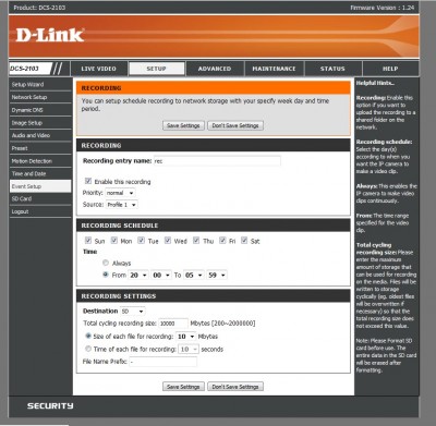

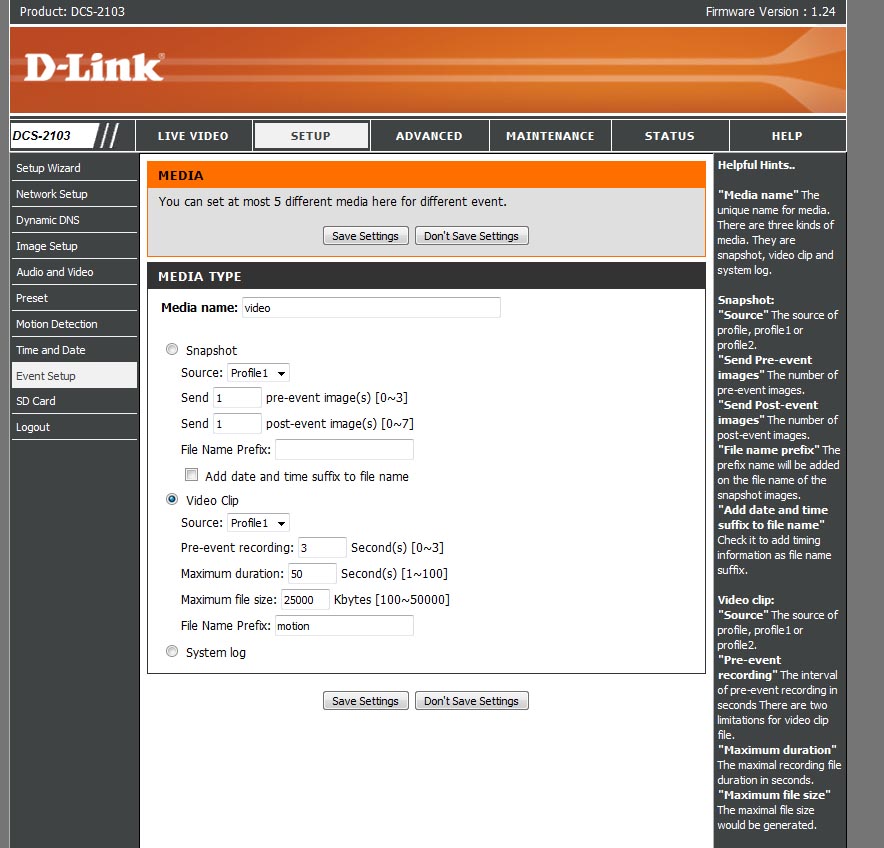

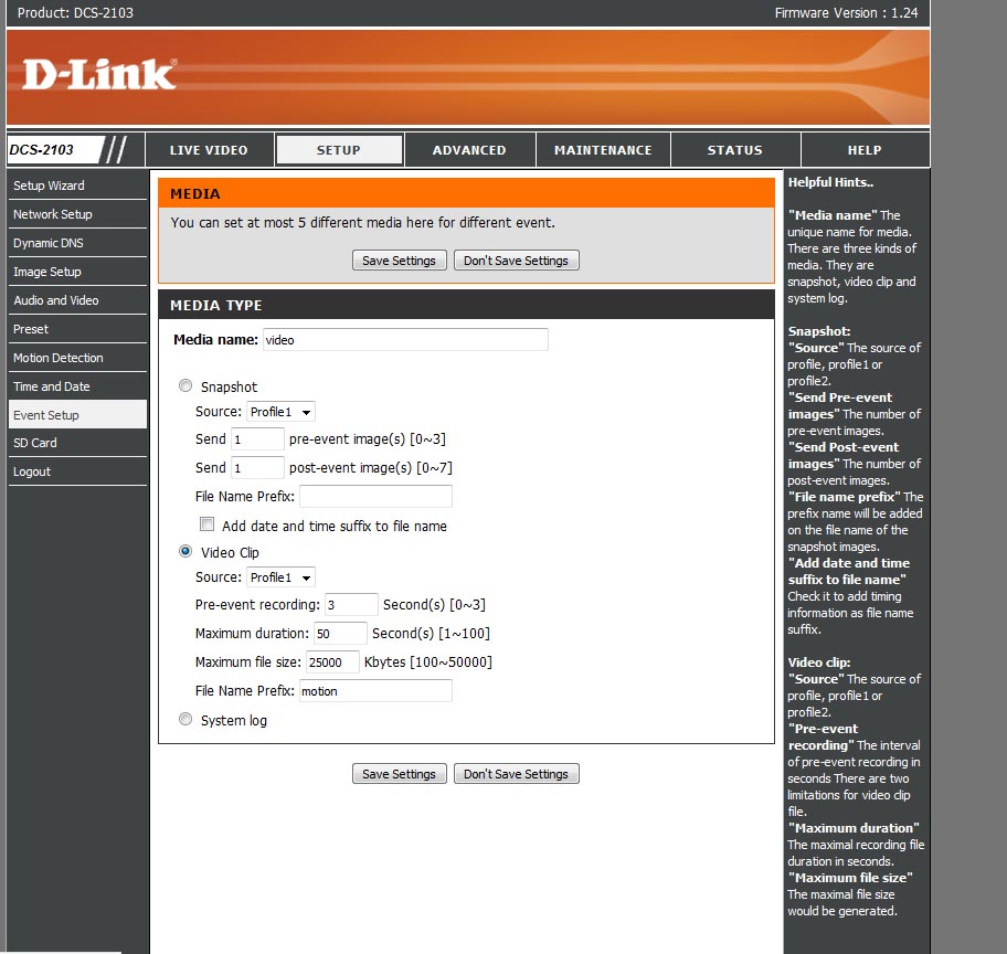

Здраве всем,
возникла проблема с использованием камеры.
Имеем парк камер DCS-213, используем их как сетевые с подключенными к D-Link View - на запись и онлайн просмотр.
В одном месте в офисе, нет возможности протянуть сеть к камере, потому установили как запись Motion Detection на SD карту.
Настроили как по инструкциям:
Запись камера делает, но как только доходит до конца объема карты в 32GB(если быть точнее то меньше конечно же)
запись прекращается и просто не записывает.
Куда копать, почему не пишет по кругу так сказать, не удаляя старые данные.
Хотя в мануалке написано:
    Total cycling recording size – объем выделенного места для записи видео. Этим параметром Вы задаете, сколько камера может занять места в каталоге записи. По достижении заданного объема камера начнет стирать старые записи.
    Алгоритм перезаписи камеры работает следующим образом: камера ориентируется на то пространство жесткого диска, которое занято пользователем;
сперва указал 2000000 Mbytes. Чтобы использовала всю карту, потом уменьшил до 10000 Mbytes.
Всё равно дописывает до допуска и говорит, всё бро, полная, и не пишет.
Скрины настроек прилагаю:
1.jpg [ 133.78 KiB | Просмотров: 6024 ]
2.jpg [ 143.23 KiB | Просмотров: 6024 ]
3.jpg [ 143.24 KiB | Просмотров: 6024 ]
Сперва камера вообще не хотела принимать карту SD ни форматировать ни писать, обновил прошивку на последнюю - ура работает,
форматит пишет.
Пробовал другие камеры такие же, так же по истечению места, прекращает записать моушинов.

Какая аппаратная ревизия и версия прошивки камеры ?
Функция перезаписи доступна только при настройке постоянной записи, при записи по событию ролики автоматически не удаляются.
