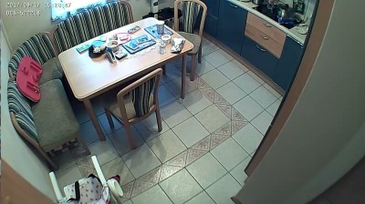

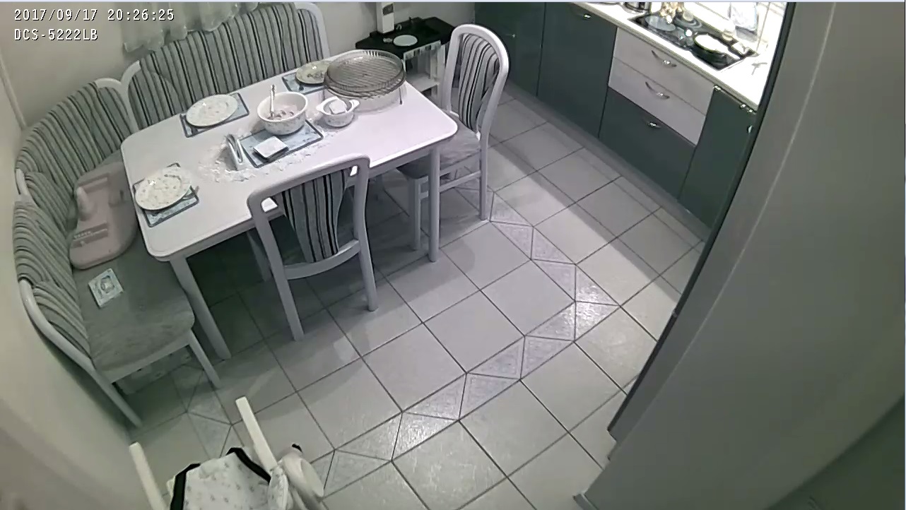

Нигде не смог найти описание параметра "Push Hold" в настройках баланса белого для камеры DCS-5222LB/2. Кто может подсказать, что это?
Никак не могу добиться нормального баланса белого с данной камеры. Только при очень хорошем освещении (солнечное утро) картинка естественная. Как только включается свет в помещении, все, картинка выглядит неестественно. Режим Авто и "Push Hold" дают одинаково неестественный результат. Освещение самое обычное - лампы накаливания.
Другие камеры как-то справляются в режиме Авто.

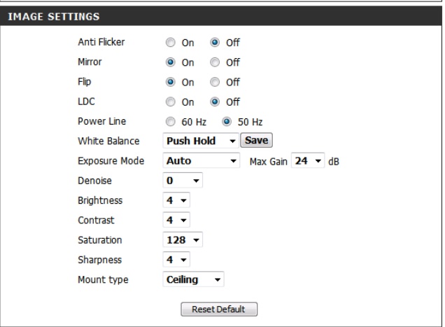

Приложите скриншот некорректной картинки с камеры и скриншот настроек вкладки Image Setup для анализа.

Прикладываю скриншот настроек и два примера картинки с камеры- good.jpg при хорошем дневном освещении, colorless.jpg- при комнатном освещении лампами накаливания (режим Auto или Push hold дают одинаковый результат).
В заводские настройки камеру сбрасывал, по камере стучал (на случай залипания фильтра).

А если попробовать снять камеру и посмотреть в другом расположении (снизу например или в другой комнате) тот же самый эффект наблюдается?

Хорошо. Просто есть еще мысль, что может лампа прям рядом с камерой включена и как то засвечивает непосредственно в объектив и дает некий эффект. Это конечно предположение, но все таки для достоверности стоит попробовать.

А с параметром " Mount type" не игрались? А также переберите все варианты Auto, Outdoor, Indoor, Fluorescent, and Push Hold с вариантами " Mount type". У меня был похожий случай .. правда марка другая. После засвета менялась цветовая гамма координально. Методом проб и ошибок удалось наладить стабильность объективного цвета. Кстати камеру не забывайте перезагружать после каждого "опыта".
