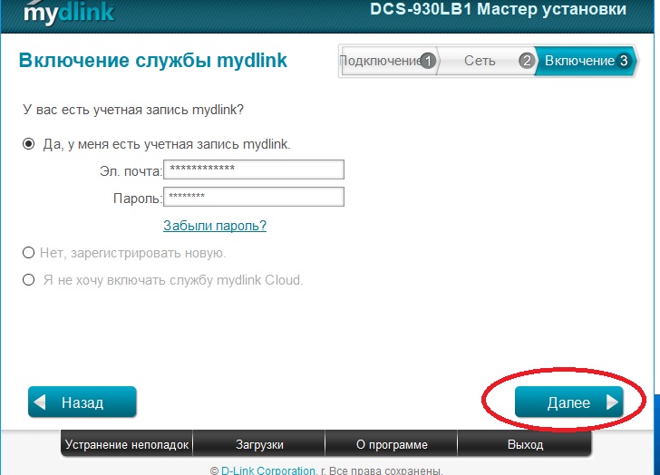

Доброго дня, недавно приобрёл 3 камеры 930L.
при настройке на последнем этапе (когда вводишь данные учетки своей) кнопка далее не нажимается, то есть на след. этап не переходит. кнопка активна но но после нажатия ничего не происходит и на экран с выбором имени камеры и часового пояса не переходит.
1 из 3 настроилась а 2 нет)
Подключаю по кабелю, в настройках камеры ничего не менял, всё по умолчанию
версии прошивок и мастера настройки последние
DCS-930LB1_SetupWizard_v1.04.12
dcs930lb1_v2.14.04.bin
пробовал через мобильное присоединить - выбивает ошибку при регистрации

Камеры все одновременно и в одном магазине покупались? Пробуете привязать камеры к уже существующей учетной записи? Попробуйте создать новую и посмотреть получится привязать или нет.

да, камеры в одном магазине, добавляю к существующей учетке, на ней более 10 камер, настраиваю не первый год)
всё что могу - на послед. этапе выбрать не добавлять к майдлинк, тогда она светится зеленым но не отображается ессно. захожу с мобилки, выбираю локальные, оно предлагает зарегить, жму, долго крутится и выдает ошибку, повторяю и эфекта ноль. однако потом при перезапуске приложения, эта камера уже светится с облачком правда не в учетке а в локальных))) может быть ошибка в камере? и проще отнести на сервис? юзаю 930 с 2.10 версий, траблов не было никогда(
пробовал откатить до 2.12 версии прошивку, нифига(

А на новую учетную запись когда пробуете зарегистрировать что происходит?

тоже самое, я пробовал, мало того , я просто ввожу 1 в логин и 1 в пароль и ноль эмоций, ни ошибок что лог пас неверен ничего подобного)

Тогда вышлите серийные номера, MAC адреса, Mydlink номера проблемных камер. Также приложите скриншот ошибки, которая появляется при попытке регистрации через мобильное приложение. Попробуем спросить у разработчиков, нет ли каких то проблем по этим данным в базе.

Отдал по гарантии, взял другие - всё без проблем настраивается. У кого будет подобное - лучше сразу отдать.
