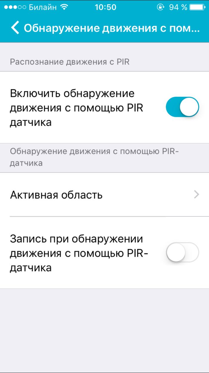

2. Самостоятельно отключается функция "Запись при обнаружении движения с помощью PIR датчика". Каждый раз вкл, а она выкл, при этом запись происходит.
см. скриншот
3. Версия прошивки v 1.04-2228
1.jpeg [ 66.58 KiB | Просмотров: 6339 ]

2) Отключите полностью опцию обнаружение движения (самый верхний переключатель у Вас на скриншоте). Затем снова включите его и сразу включите нижний переключатель записи. Только затем нажмите Применить. Все должно активироваться корректно.
Если отдельно включить верхний переключатель, затем нажать Применить, затем только нажать нижний переключатель записи и нажать применить, то действительно присутствует некий глюк с включением - сообщили разработчикам.

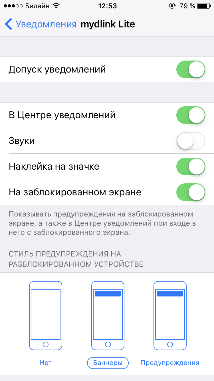

Когда приложение хочет уведомит пользователя, а он пропустил уведомление, на значке приложения появляется красная цифра, указывающая количество уведомлений. Так вот, у меня откл звуковое уведомление, ост все вкл. Но наклейка на значке не появляется.
IMG_2496.PNG [ 150.17 KiB | Просмотров: 6318 ]

Сообщений: 3870
Теперь понятно - проверяем этот момент.
