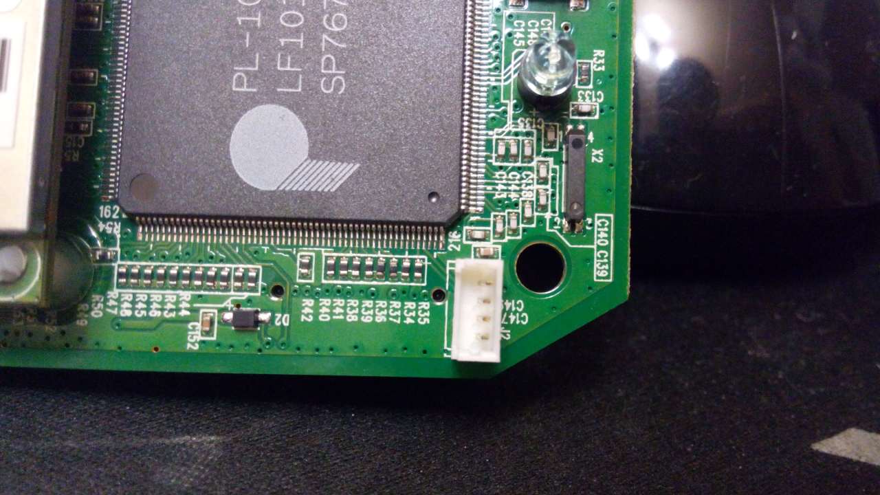

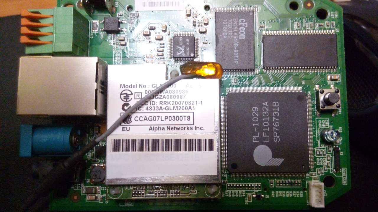

DCS 2121 работала долго и исправно , стала "пропадать" по wifi поменял канал на роутере вроде помогло , но не на долго ... Зашел на нее (по wifi) и решил сбросить в дефолт , после сброса я больше ее не увидел ни по лан ни по wifi , не кнопку wps не реагирует (раньше мигала синим при нажатии) пинга по лан нет линка ( лампочки сетевой так же не горят) ip-scaner так-же ничего не находить в дефолтной подсети один красный диод горит и все , вообщем "кирпич" ...
Разобрал , 5 В на плату поступает , БП менял , с его стороны все в порядке , на плате присутсвует разъем четырех контактный (скорее всего uart)
Если я не ошибаюсь, то можно подключиться переходником (согласователем уровней) к COM порту компьютера для заливки прошивки по TFTP c управлением по uart через putty , аналогично восстановлению роутеров
Кто нибудь может подсказать процедуру ?
Общий вид.jpg [ 99.26 KiB | Просмотров: 7203 ]
Разъем.jpg [ 99.48 KiB | Просмотров: 7203 ]
