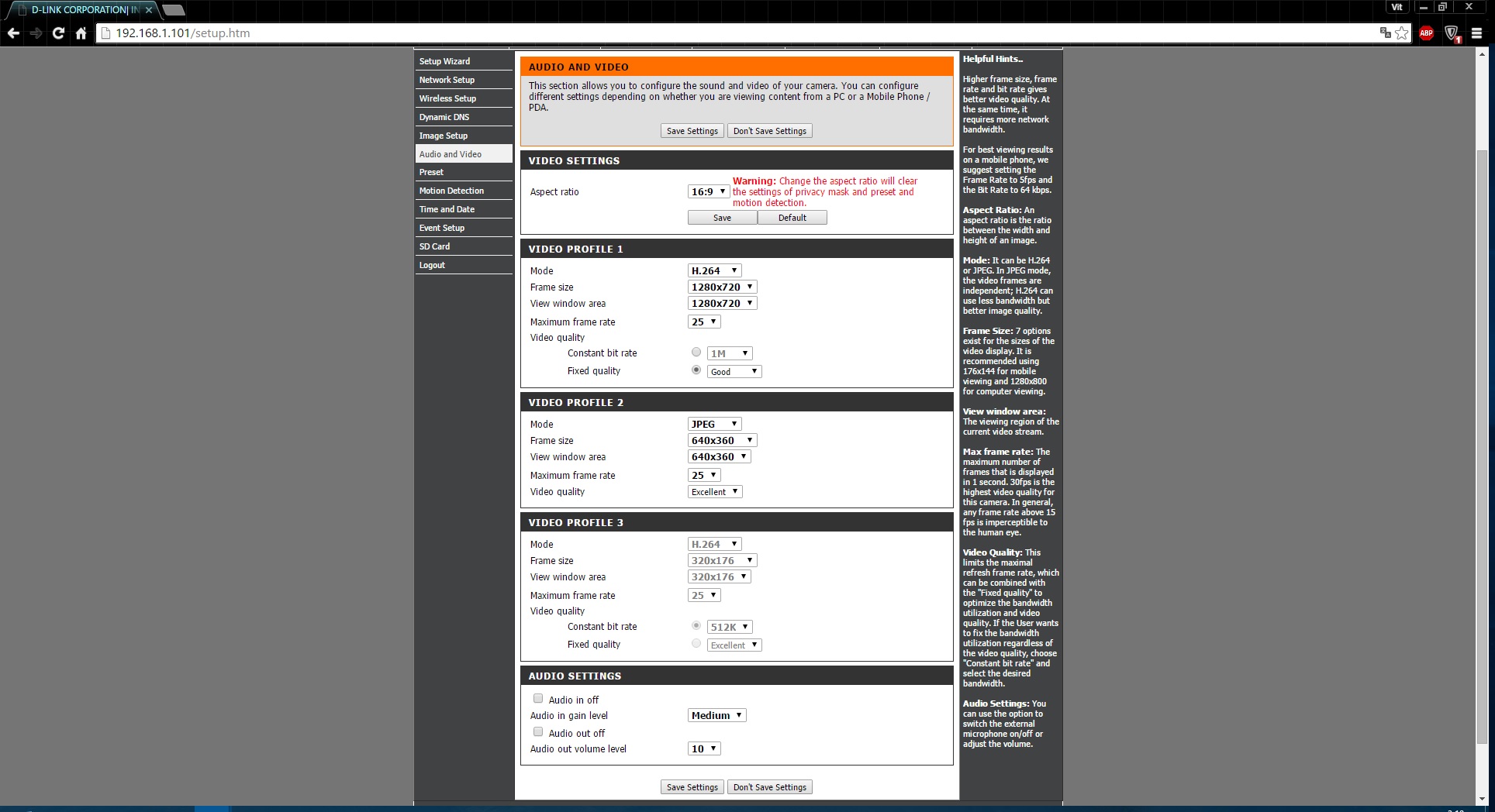

Какие сделаны настройки видео и записи ? (можно скриншотами)

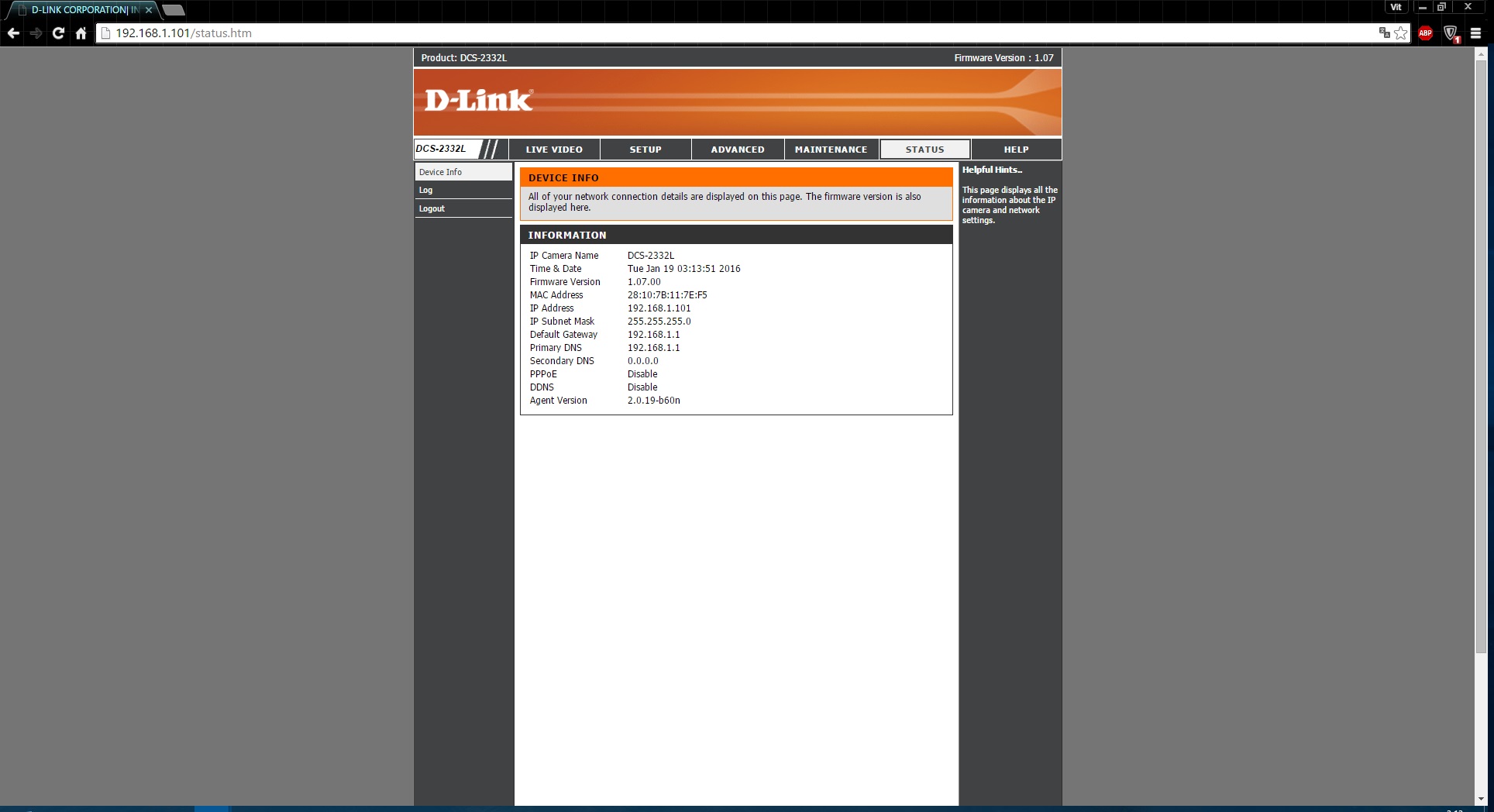

Какая версия прошивки ?
1.07.00, на предыдущей (кажется 1.05) такая же проблема.

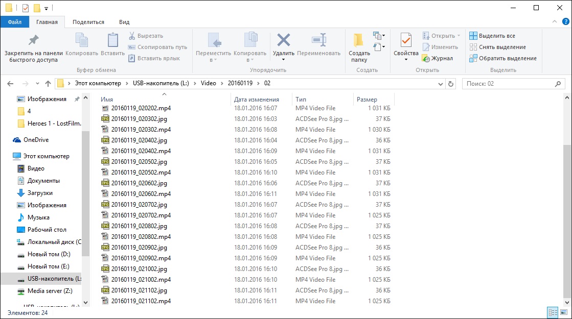

Проверил- проблема та же, сохраняется, но некорректно. Файлы видео есть, но не того размера и не воспроизводятся.

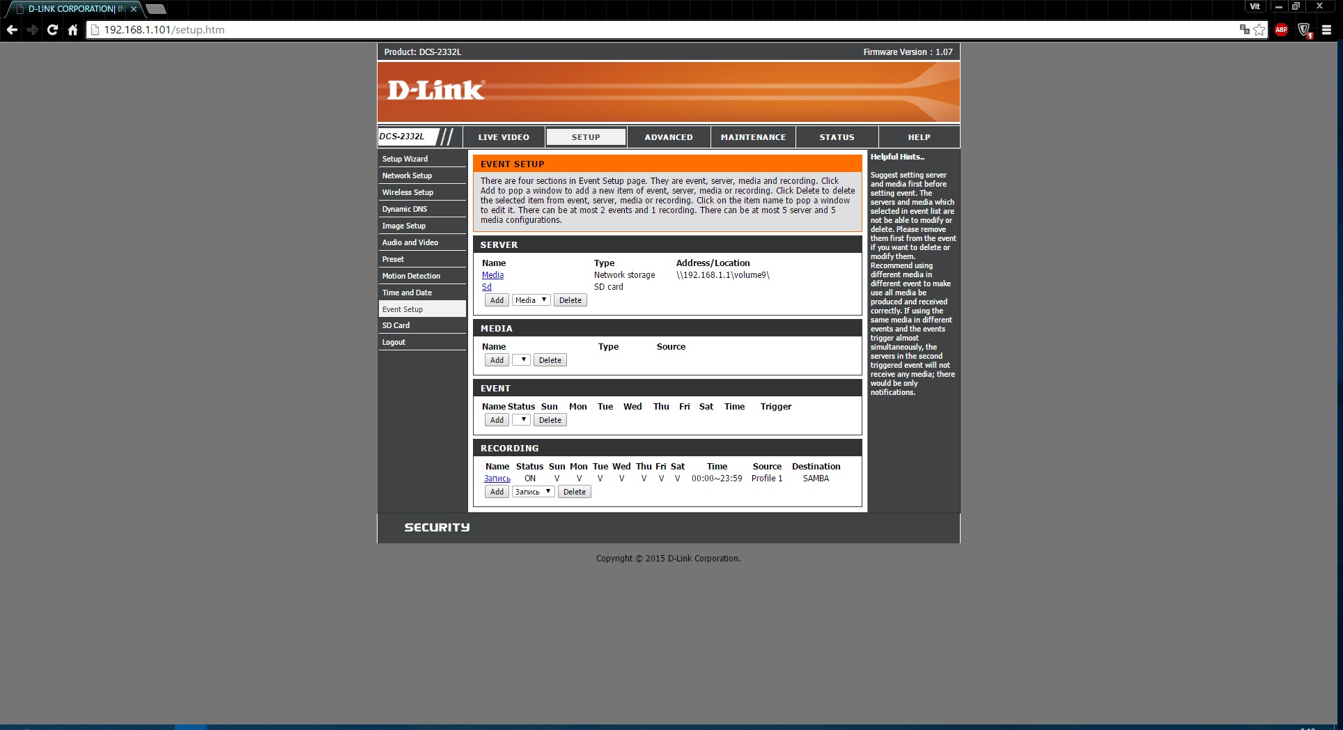

Настройки:
4.jpg [ 171.58 KiB | Просмотров: 6601 ]
Комментарий к файлу: Файлы на флешке (samba)
5.jpg [ 195.81 KiB | Просмотров: 6601 ]
Комментарий к файлу: Файлы на SD
6.jpg [ 192.95 KiB | Просмотров: 6601 ]

1.jpg [ 310.24 KiB | Просмотров: 6601 ]
2.jpg [ 251.9 KiB | Просмотров: 6601 ]
3.jpg [ 247.46 KiB | Просмотров: 6601 ]
