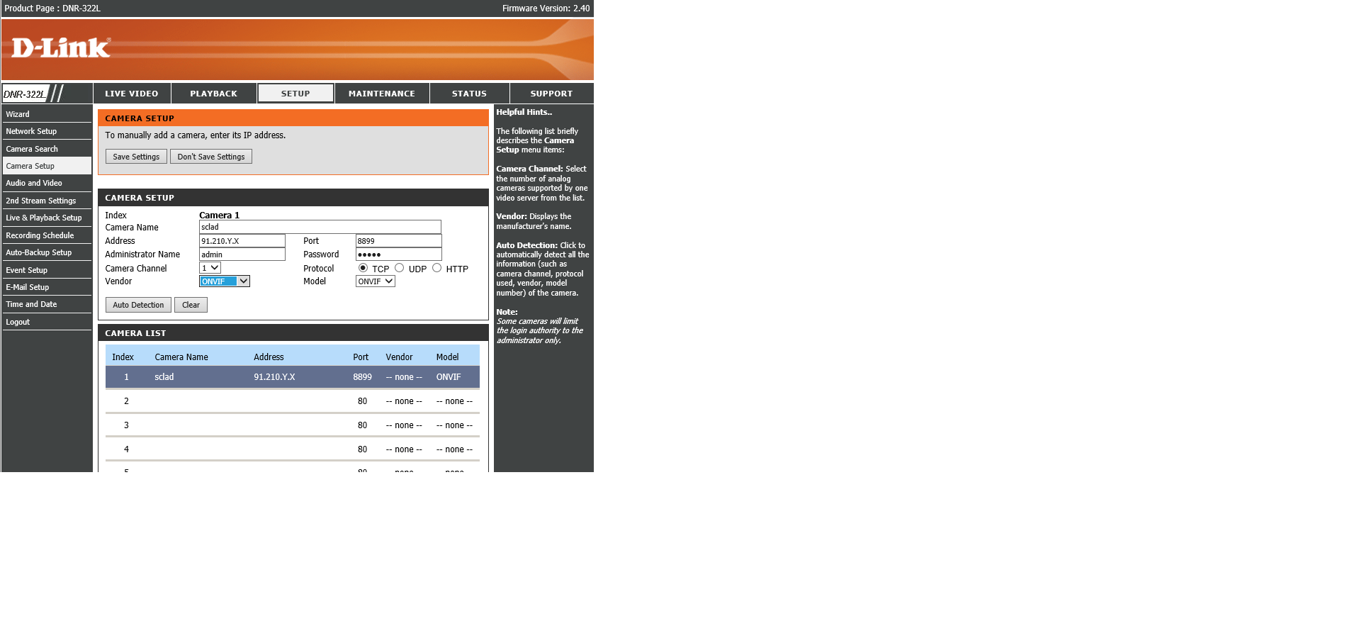

Такая же проблема
После нажатия "сохранить" Вендор меняется на "ноне"
на версии b01 все работает, и сохраняет настройки камеры правильно.
dl322l.png [ 131.69 KiB | Просмотров: 7204 ]

Winlin писал(а):
Такая же проблема

Device Pack не ставил никакой
Работает ONVIF на 2.40b01 и на 2.40b03
не работает на 2.40b05 (скрин выше)
прошивки брал тут http://www.dlink.by/ru/products/120/1553_d.html
