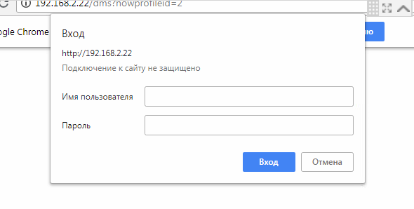

Всем привет. Проблема следующая:
Есть камера DCS 7513 (на самом деле две)) ). Необходимо дергать из неё изображение например каждые 5ть минут (интервал я задаю у себя в программе), для этого я в своей программе использую URL. Для всех камер всё работает, а с этими камерами беда, нету фоток. Причина неполадки следующая - когда я дёргая фотку например с камеры rvi, я прописываю URL http://admin:pass@192.168.2.20/cgi-bin/snapshot.cgi?1, и если вставить этот URL в строку браузера, то загрузится фотография. А для камер выше я беру след. URL: http://admin:pass@192.168.2.20/dms?nowprofileid=2 или http://admin:pass@192.168.2.20/image/jpeg.cgi (любой из двух) и если вставить этот URL в строку браузера, то у меня выпадает окно авторизации (см.вложение). Как обойти это окно??? Как сделать так, чтобы при вбивании URL в строку браузера сразу ззагружалась фотка без авторизации?

Используете хром?Используете 1 комп? Если не критично чистка кеша у браузера, то для начала я бы в настройках браузера покопался, что бы pass сохранялся.Также можно попробывать в настройках network (кажется) поставить все галки, где есть Upnp.
Вот здесь вроде ваш случай по пршивке 1.10 и выше
http://www.dlink.ru/ru/products/1433/1770_d.html

Scharf, спасибо. Прошивку первым делом накатил, в общем проблема похоже была в том, что надо было задать и логин у пароль, я по дефолту оставил пароль пустым. Дело вроде пошло.
