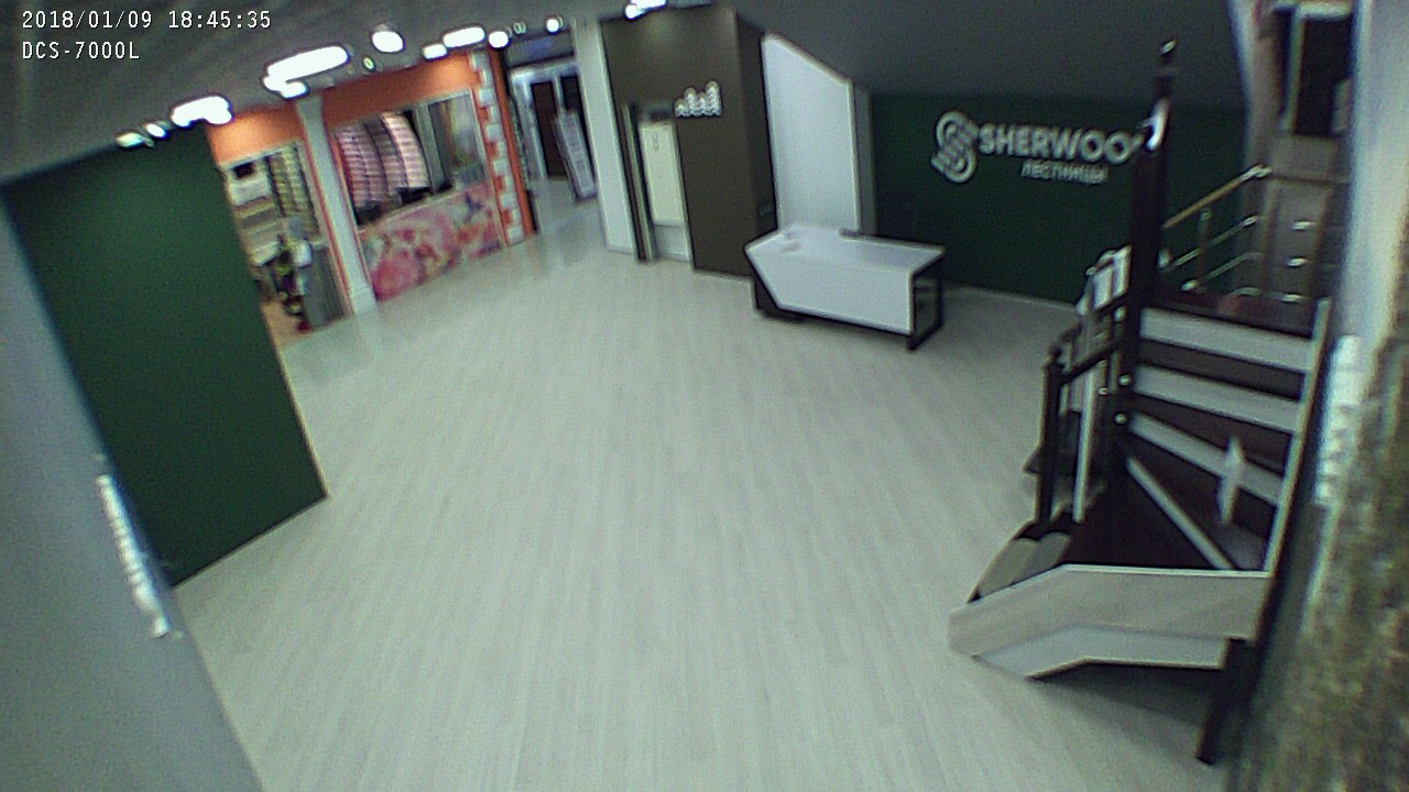

Добрый день! Купил две камеры DCS-7000L, у обеих очень нечеткое изображение. Объектив не крутится, пленки защитной на стекле вроде нет. Пример изображения прилагаю. Прошивка на момент покупки была 1.01, перепрошивал и на 1.0 и на 1.02 и делал сброс до заводский настроек, это не помогло. Посоветуйте что делать в этой ситуации?
Комментарий к файлу: Скриншот с камеры
dms.jpg [ 198.57 KiB | Просмотров: 4872 ]

Здравствуйте.
Похоже не сфокусирована. Фокус можно подстроить подкрутив объектив на камере специальным кольцом (пальцами врядли получится, там достаточно тяжело прокрутить), которое есть в комплекте поставки. Как настраивать фокус показано на стр 10 руководства пользователя.

Большое спасибо!
