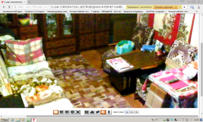

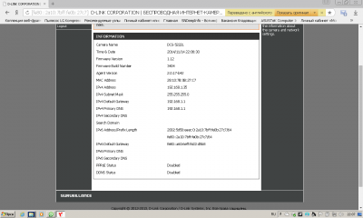

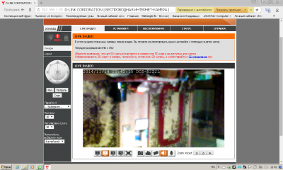

Ну не знаю вот скрины и пр. поправил линзу вроде как чётче стало , сама линза чиста
2014-11-14 22-07-15 Скриншот экрана.png [ 35.37 KiB | Просмотров: 9050 ]
2014-11-14 22-06-22 Скриншот экрана.png [ 1.4 MiB | Просмотров: 9050 ]
2014-11-14 21-42-32 Скриншот экрана.png [ 457.33 KiB | Просмотров: 9050 ]

Ну смотрите.Что бы сделал я для начала.
1)Заресетил камеру.
2)Подключил бы камеру напрямую к компу, ноуту через lan/ Использовал бы родное питание.
Возможно камера у вас ронялась...

Фокусировку покрутите. Оно может достаточно тяжело прокручиваться, можно воспользоваться какими нибудь подручными предметами для удобства.
