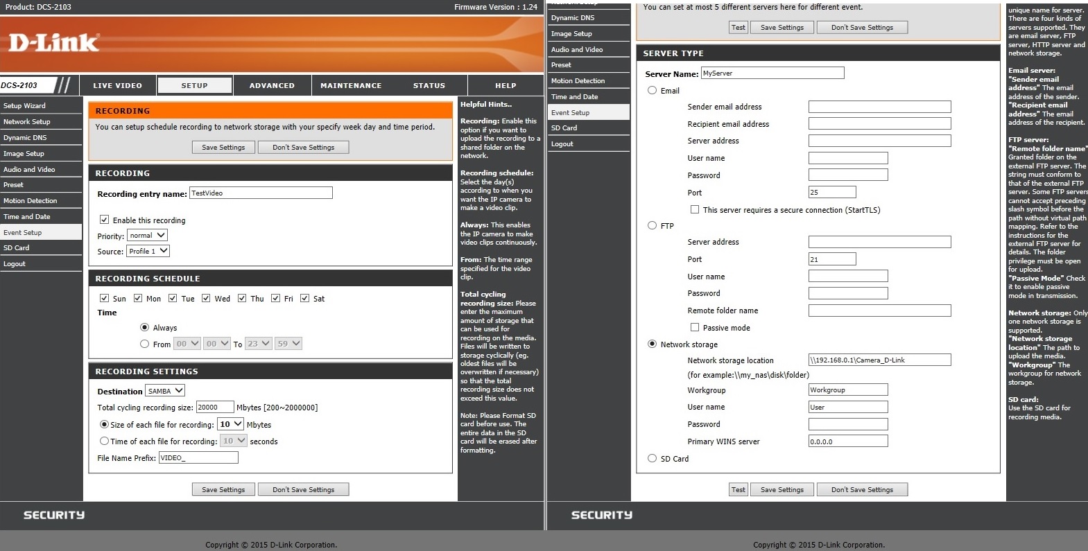

Здравствуйте.
У меня возникла следующая ситуация: при попытках записи видеофайлов в общую папку на ПК, записывается только один видеофайл, остальные за ним на мгновение появляются, а затем удаляются. В чём может быть проблема?
Прошивка: 1.24;
Спасибо.
Комментарий к файлу: Event Setup
1.jpg [ 307.22 KiB | Просмотров: 5403 ]

Воспользуйтесь следующим примером настройки записи. Важно обратить внимание, как рассчитать значение, которое необходимо прописать в поле Total cyclic recording size
http://dlink.ru/ru/faq/347/1667.html

Total cyclic recording size у меня установлено в 20000 МБ, размер одного видеофайла у меня равен 10 МБ. По идее, должно записаться как минимум 2000 видеофайлов, а записывается всего один.
Т.е. записывается так: сначала записывается один видеофайл размером 10 МБ, потом он стирается, а сверху записывается новый видеофайл и так до бесконечности. Причём названия у видеофайлов всегда разные.

Внимательнее ознакомьтесь с инструкцией, особенно с тем, как рассчитывается значение.

Действительно, упустил данный момент, большое спасибо!
