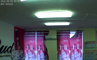

Добрый вечер!
Поставил 2 камеры - все было хорошо, но спустя какое-то время на обеих появился какой-то блюр, нечеткость. Так при любом выборе разрешения и режима день/ночь. Вложил фрагмент кадра - 720p без зума. Что это может быть?

Опустите объектив камеры таким образом, чтобы в поле зрения камеры не попадали лампы.
Так же на самой камере попробуйте подкрутить резкость (пластиковое кольцо вокруг объектива).

Спасибо, кольцо помогло
