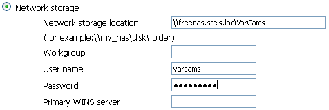

Имею сетевую шару (CIFS) на freenas.
Из-под windows команда net use * \\freenas.stels.loc\VarCams /user:varcams password
работает как часы.
Переношу те же данные в SERVER TYPE (см. вложение), получаю Test Error
Также пробую в поле Workgroup freenas, FREENAS, \ - получаю опять же Test Error.
Что я делаю не так?
Screenshot_1.png [ 4.27 KiB | Просмотров: 5247 ]

а folder быть может?
В пароле есть "хитрые" символы?

Про folder не понял.
В пароле - цифры и латиница, ничего особенного.
По FTP подключить удалось (и не туда), но там, вроде, возможностей меньше ((

Рекомендую прописывать расположение не через доменное имя, а через IP адрес+расшаренная папка
