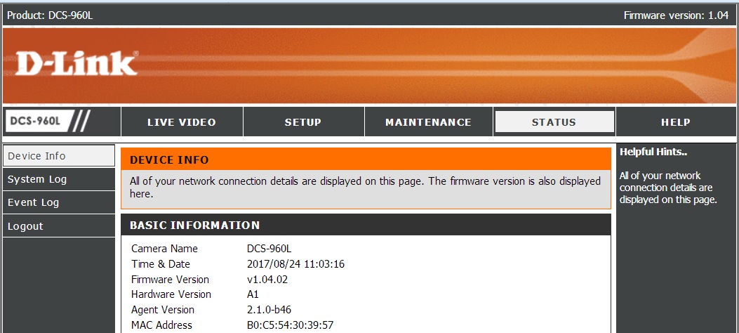

Доброго дня!
У нас есть две камеры DCS-960L, одна камера вполне успешно зацепилась в D-ViewCam-е с настройками D-Link/Universal model, другая - вообще никак, но при этом замечательно работает через WEB (оба типа потока) и через MyDlink.
Прошивки на камерах одинаковые, сначала обновы на камеры брались с сайта dlink.ru, потом обновились через MyDlink.
RTSP-поток со второй камеры вещается только в MJPEG (это который rtsp://[ip-адрес]:554/play2.sdp), при подключении к первому потоку запрашивается логин/пароль и далее ничего не кажет, но трафик идёт (8-16 КБайт/сек). RTSP смотрю через VLC-проигрыватель.
У меня два вопроса: что не так со второй камерой и когда будет полноценная поддержка камер DCS-960L в ViewCam?

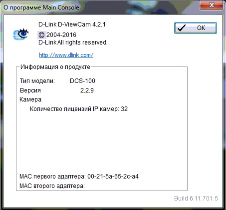

Версия D-ViewCam: 4.2.1
Версия DCS-100: 2.2.9
Версия прошивок камер: 1.04.02
Комментарий к файлу: DCS-960L
DCS-960L.jpg [ 128.62 KiB | Просмотров: 6796 ]
Комментарий к файлу: Версия D-ViewCam
D-ViewCam.jpg [ 49.25 KiB | Просмотров: 6796 ]
СообщениеДобавлено: Пн авг 28, 2017 15:39
Сообщений: 3870
Здравствуйте.
Как вариант проблемную камеру попробуйте сбросить в заводские настройки и затем попытаться забрать RTSP поток с первого профиля. Что касается подключения камер к ПО D-ViewCam, то добавляйте камеры (в том числе и первую и вторую) как DCS-935L модель из списка. Полноценно DCS-960L добавляться в поддержку в ПО не будут (как и другие "домашние" камеры) в связи с политикой компании. В D-ViewCam будут интегрироваться только Business камеры.
