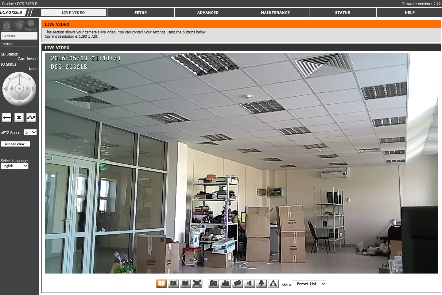

Можете обновится на тестовую 2,12 с сайта
http://ftp.dlink.ru/pub/Multimedia/DCS- ... 1_Beta.rar
Картинка с этой прошивкой цветная (да и собственно как и со всеми другими прошивками). Единственно как я могу это объяснить не видя устройства - я уже описал постом выше. С индикатором какого то логичного объяснения нет.
