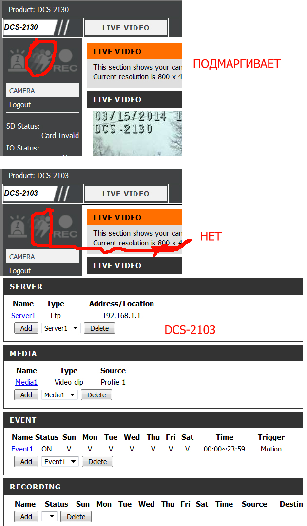

Приобрели данную камеру DCS-2103 (Firmware 1.20), не хочет делать запись по FTP в режиме Video motion detection. Test по доступу к FTP проходит.
DCS-2130 c firmware 1.11.01 в таких же настройках все без проблем
Так же для Andorid есть программа IP Camera Dashboard в ней настроены камеры DCS-2130 (все работают и их видно) и одна DCS-2103 которая имеет такие же настройки как DCS-2130 но ее не видно, роутер не причем так как проброс портов одинаков.

А motion detection включен? Область детектирования выбрана? Чувствительность и процент изменения картинки какие? Скриншот предоставьте.
P.S. После перепрошивки камеры обязательно сделайте сброс в заводские настройки.

Повторил всю процедуру еще раз с самого начало, все заработало.
