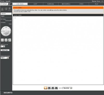

Уважаемые форумчане.
Прошил камеру DСS2132LB версией прошивки 2.11.00. Как положено, перегрузил, вручную восстановил настройки.
Комментарий к файлу: Состояние камеры
4.JPG [ 38.91 KiB | Просмотров: 8178 ]
Появилась такая проблема. Камера, поработав какое-то время (иногда пару часов, иногда несколько минут), стала "терять видеоряд". То есть показывает белый экран. Как на картинке.
Комментарий к файлу: Белый экран
1.JPG [ 23.35 KiB | Просмотров: 8178 ]
На закладке "setup" - "image setup" тоже нет картинки. В поле экрана бежит надпись loading...
Комментарий к файлу: Закладка "image setup"
2.JPG [ 41.81 KiB | Просмотров: 8178 ]
Если на этой закладке нажать кнопку "reset default", картинка появляется, камера начинает показывать и писать изображение на сервер. Но, через некоторое время (произвольное) все повторяется. Снова надо нажимать на кнопку "reset default". Хотя все параметры итак дефолтные.
В чем дело и как лечить???
С уважением, Алексей.
СообщениеДобавлено: Пт окт 30, 2015 15:54
Сообщений: 949
До прошивки таких проблем не наблюдалось?
Можно попробывать скинуть настройки к заводским и заново вручную настроить.
Последний раз редактировалось Scharf Пт окт 30, 2015 15:59, всего редактировалось 1 раз.
СообщениеДобавлено: Пт окт 30, 2015 15:55
Сообщений: 3870
Здравствуйте.
Надо локализовать проблему. Думаю для начала стоит запустить поток с камеры дополнительно через VLC или D-ViewCam и посмотреть в тот момент когда через web поток пропадает, будет ли он идти через другие приложения.

не увидила ваш ответ по поводу сброса настроек до заводских, помогло? такая же проблема: после обновления ничего нормально не работает

Настройки до заводских сбрасывал. Не помогло. По-видимому, баг прошивки. У меня таких камер две, на второй - тоже самое.
Выхожу из положения - пишу по движению не видео, а серию снепшотов. Это работает. И жду новой прошивки.
Самое печальное, если поставить предыдущую, длинк сам обновляется до последней.
Может есть возможность отключить автообновление?
Здравствуйте.
Какой новой прошивки Вы ожидаете? Разве я сказал, что проблема в прошивке и будет выпущена новая? Проблема не в прошивке, а скорее всего в браузере, плагинах или блокирующем ПО. Вы проверили то, что я описал в предыдущем сообщении для локализации проблемы? Попробуйте браузер сменить и отключить все блокирующее ПО.

Так в том-то и дело, что никакие параметры сети и софта не изменялись. Кроме прошивки камеры.
С другого ПК пробовали? Почистите куки и временные файлы браузера также.

Не помогает ! Ни смена браузера , проигрывателя , устройства , Чистки браузеров Периодически белый экран !

Значит, не у меня одного такая бяка.
Самое интересное, что все остальные функции исправно работают.

Самое интересное что доступ к камере есть и через lan и через Wifi те web интерфейс доступен и можно перезагрузить но в окно девственно белое и через mydlink ничего не видно более того часто недоступна! Склоняюсь с супер глючной прошивке

Я вышел из положения так - пишу на фтп-сервер не видео, а ряд снепшотов по датчику движения. Так все работает. И можно через майдлинк на камеру выйти и посмотреть, что в доме делается.

Попробывал , но снял и забросил ее до лучших времен когда доработают прошивку. Вернулся на старую проверенную DCS 932l После того как исправил проблему с мерцание по совету на этом форуме =более двух лет с ней проблем не было :lol:

Дык, в этой ветке есть ответ, что новую прошивку никто не обещает. И что проблемы с нашей стороны:)
Я бы с радостью вернулся на предыдущую прошивку. Благо сохранил её. Но длинк самостоятельно накатывает последнюю. Вот как бы запретить такое несанкционированное обновление?

Дайте доступ (в личку) к одной из проблемных камер. Мы проверим. В лаборатории подобный глюк не воспроизводится.
