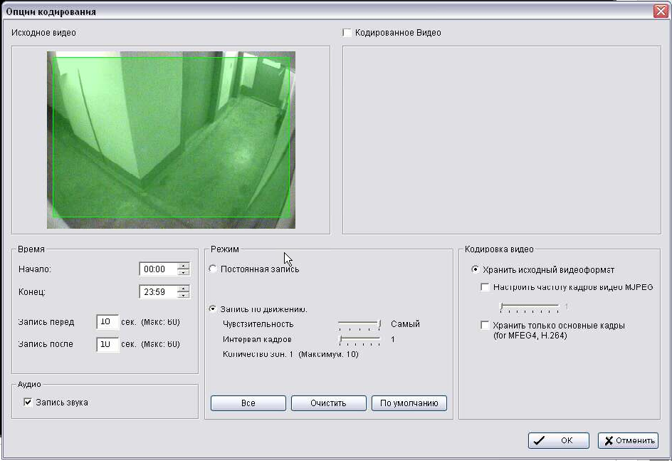

Добрый день,
Проблему решил своими силами.
Оказалось, что детектор движения d-viewcam старой версии, завязан с настройками зон в самой камере.
Настроил на камере, детектор стал срабатывать и запись пошла.
Безымянный.png [ 289.43 KiB | Просмотров: 11347 ]
