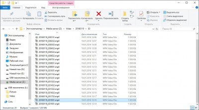

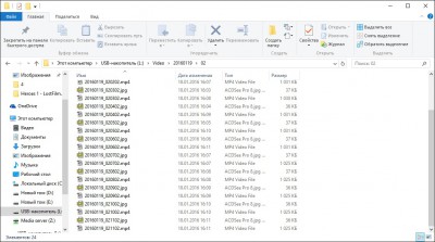

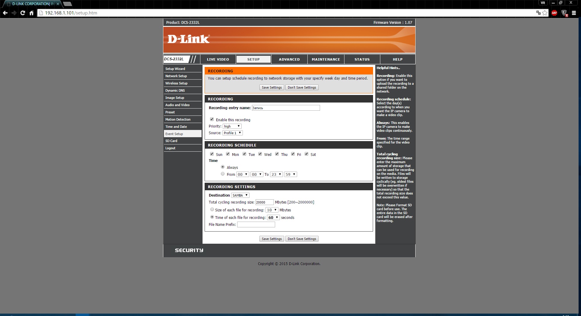

Настройки:
4.jpg [ 171.58 KiB | Просмотров: 7021 ]
Комментарий к файлу: Файлы на флешке (samba)
5.jpg [ 195.81 KiB | Просмотров: 7021 ]
Комментарий к файлу: Файлы на SD
6.jpg [ 192.95 KiB | Просмотров: 7021 ]

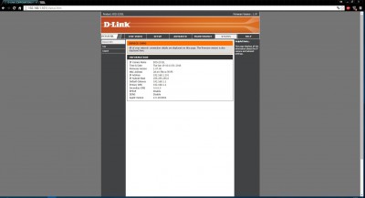

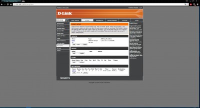

В принципе возможно настроить удаленный доступ к моему ПК, чтобы вам посмотреть все настройки камеры и роутера и т.д., если это может помочь.
1.jpg [ 310.24 KiB | Просмотров: 7021 ]
2.jpg [ 251.9 KiB | Просмотров: 7021 ]
3.jpg [ 247.46 KiB | Просмотров: 7021 ]
