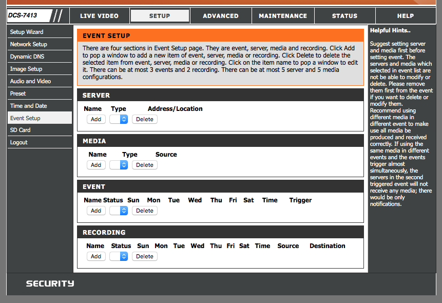

Подскажите пожалуйста, как настроить DNR-322L и DCS-7413 для записи по триггеру обнаружения движения.
Успешно настроил две другие камеры DCS-933L - все просто и работает, а эта не хочет. Не начинается запись по триггеру движения. какие настройки необходимы или какой ключевой момент надо учитывать? как настраивать эту часть для записи на видеорегистратор? :
Снимок экрана 2016-01-09 в 18.49.12.png [ 151.9 KiB | Просмотров: 2498 ]

Убедитесь, что на камер и регистраторе установлены актуальные версии прошивок!
1) Со стороны камеры необходимо только включить датчик движения и выбрать область обнаружения движения в разделе Motion Detection (интерфейс открывайте через IE, иначе этот пункт меню не будет отображаться). Больше никаких настроек (в том числе и в пунктах на скриншоте) делать не нужно если запись будет вестись на регистратор.
2) Все остальные настройки необходимо сделать со стороны регистратора, а именно по шагам, которые описаны в пункте FAQ
http://dlink.ru/ru/faq/297/1282.html
http://dlink.ru/ru/faq/332/
