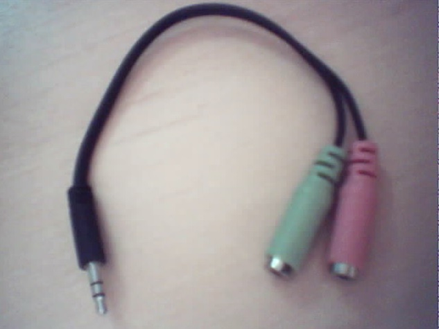

У Ревизии Bx аудио разъем (аудио вход/выход) - это 3 контактный 3.5мм джек. В комплекте идет переходник, у которого с одной стороны разъем 3 контактный как раз для подключения к разъему камеры, с другой стороны разветвитель отдельно на аудио вход и отдельно на аудиовыход.
аудио разъем DCS-5222L_B.jpg [ 44.82 KiB | Просмотров: 5074 ]

Ну теперь всё ясно.Можете сами изготовить.И методом тыка узнаете, какой где моно-контакт на микрофон, а какой на колонки.
То есть запаралеливать всё, как я писал раньше, КАТЕГОРОЧЕСКИ нельзя, а использовать трёхконтактник .Земля у них общая , а "аудио" разный.
Кстати вспомнил, чтобы определить какой джек используется не разбирая устройства, нужно посмотреть внутрь отверстия на устройстве(подсветив фонариком) и там видно будет (двухконтактный он или трёхконтактный).
