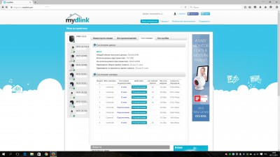

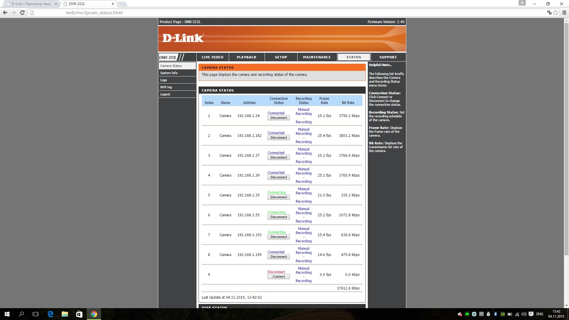

На регистраторе теперь появилась проблема с коннектом. Запись идет, все есть, но статус connecting. Камеры каждый раз меняются.
Сброс всего оборудования и перенастройка не помог. На прошлых прошивках такого не было. ) Как исправить?

СообщениеДобавлено: Ср ноя 04, 2015 14:15
Зарегистрирован: Вс ноя 01, 2015 14:46
Сообщений: 8
Причем все камеры в онлайне. И через веб интерфейс картина и все остальное стабильно
Заранее спасибо за помощь

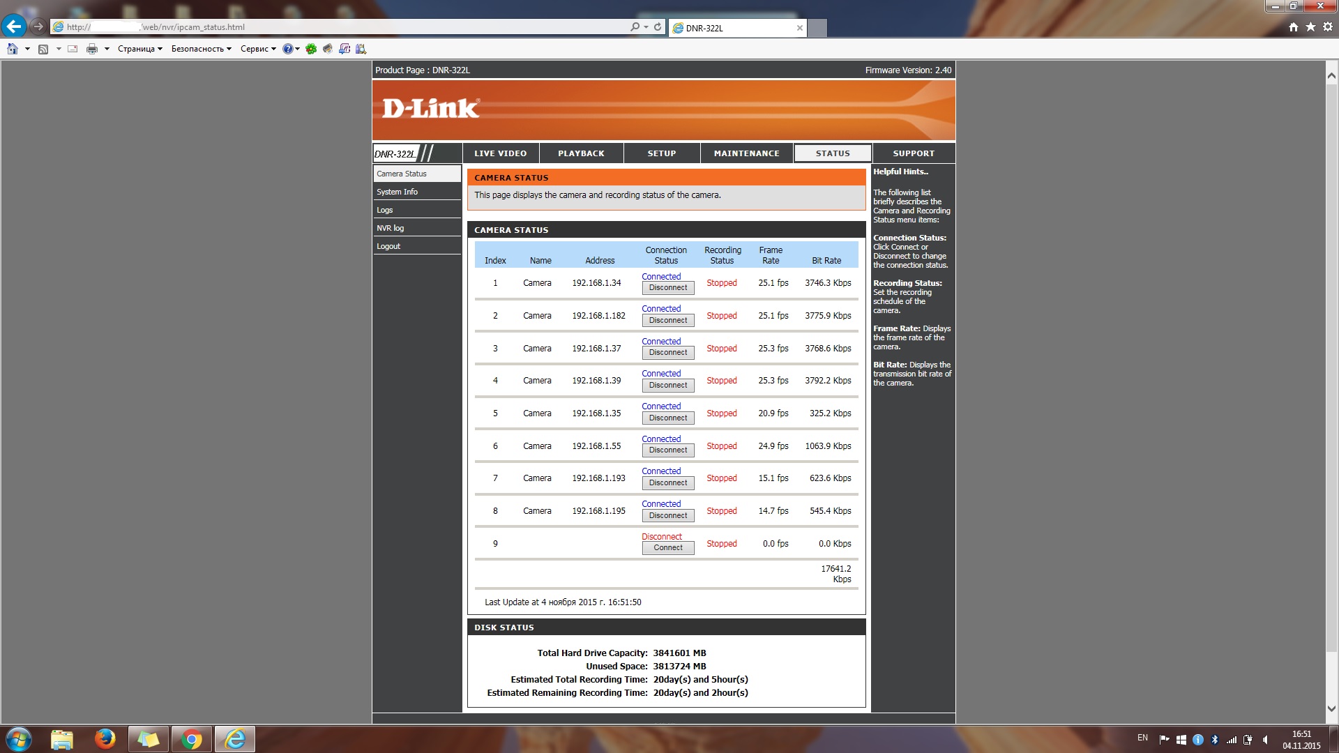

Еще вопрос: запись идет, а в статусе Stopped.
Отчего?
Спасибо!
322p3.jpg [ 296.33 KiB | Просмотров: 7976 ]
СообщениеДобавлено: Чт ноя 05, 2015 11:49
Сообщений: 3870
А вот это уже интересно и известно. Наши программисты сейчас проверяют с чем это связано и как это "победить". Буду сообщать, как появятся обновления.
