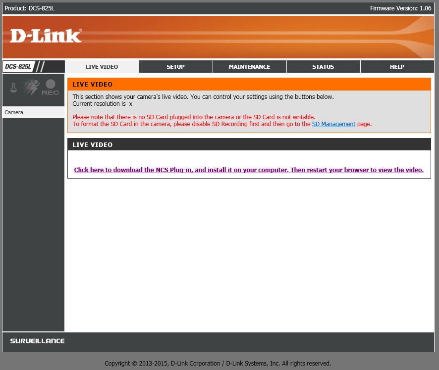

Почему мастер настройки через браузер у меня такой "куцый" (см. картинку)? Где настройки DDNS у камеры? Я видел скриншоты в интернете, где для этой модели слева было длинное меня с разными настройками. Пробовал через IE 11.0 и FireFox
Как Вы подключились к веб интерфейсу? Официально эта камера настраивается только через мобильное приложение - веб интерфейс не используется. Все возможности веб интерфейса это не документированные возможности.

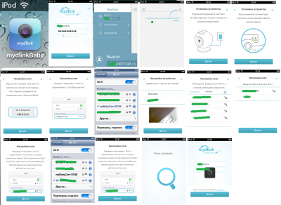

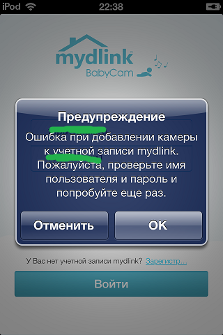

привожу скриншоты регистрации на iPod и результата (если что-то нужно крупнее - сделаю). На Android и Windows Phone было примерно тоже самое. На Windows Phone (мне предпочтительней этот гаджет) в приложении "mydlink Lite" видет камеру локально, при выборе "Просмотр камеры из любой точки Подключиться" попадаю в окошко "Подключиться к mydlink", там в окошке "Добавить камеру к текущей учетной записи + имя моей учетной записи" нажимаю подключиться, и после некоторого времени получаю "Ошибка подключения" и все
У меня такая конфигурация:
Маршрутизатор TP-LINK "TL-WR841N". Камера подключена при Wi-Fi и имеет локальный адрес 192.168.1.5
Сегодня провел себе статический IP вида 217.X.X.X. Я в сетях не очень, попробовал прописать порты так и сяк - не вышло.
В браузере я вижу live видео по адресу http://192.168.1.5/eng/liveView.cgi, но плагин не устанавливался и мне пришлось скачать в интернете InstallCamCliCtrl.msi. Любые попытки обратиться просто по адресу (локальному или сегодня - статическому) не увенчались успехом. Пробовал другие прилодения для IP камер, где указывается IP и порт - не работают :(
с уважением,
Alf73

Здравствуйте, спасибо за ваш ответ! Вы знаете - помогло!!! Ууух :)
Я удалил аккаунт, сбросил камеру, и зарегистрировал аккаунт из приложения MyDlink Baby Camera. И заработало. Единственная проблема была при нажатии кнопки "Создать учетную запись". Вылетает окошко: "Предупреждение Ошибка при добавлении камеры к учетной записи mydlink. Пожалуйста, проверьте имя пользователя и пароль и попробуйте еще раз". Несколько раз пробовал, одно и тоже, пока не нажал на "войти" вместо "создать" и все!
Так что проблема, по всей видимости, была видимо в том, как я создал аккаунт.
