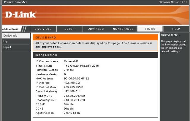

Прошил камеру DСS2132LB версией прошивки 2.11.00. Как положено, перегрузил, вручную восстановил настройки.
Комментарий к файлу: Состояние камеры
4.JPG [ 38.91 KiB | Просмотров: 8493 ]

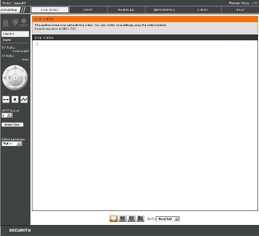

Появилась такая проблема. Камера, поработав какое-то время (иногда пару часов, иногда несколько минут), стала "терять видеоряд". То есть показывает белый экран. Как на картинке.
Комментарий к файлу: Белый экран
1.JPG [ 23.35 KiB | Просмотров: 8493 ]

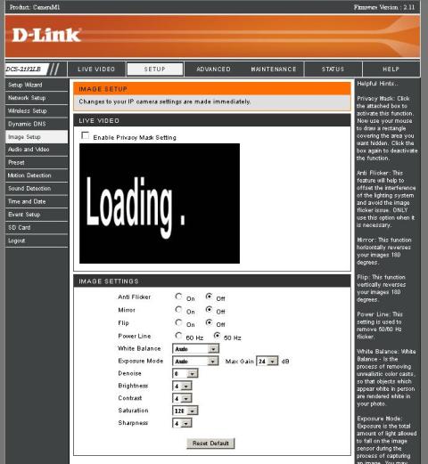

На закладке "setup" - "image setup" тоже нет картинки. В поле экрана бежит надпись loading...
Комментарий к файлу: Закладка "image setup"
2.JPG [ 41.81 KiB | Просмотров: 8493 ]
Если на этой закладке нажать кнопку "reset default", картинка появляется, камера начинает показывать и писать изображение на сервер. Но, через некоторое время (произвольное) все повторяется. Снова надо нажимать на кнопку "reset default". Хотя все параметры итак дефолтные.
