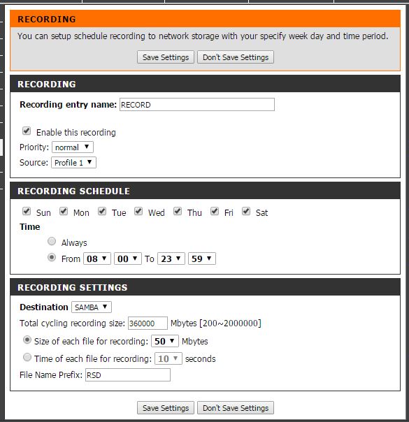

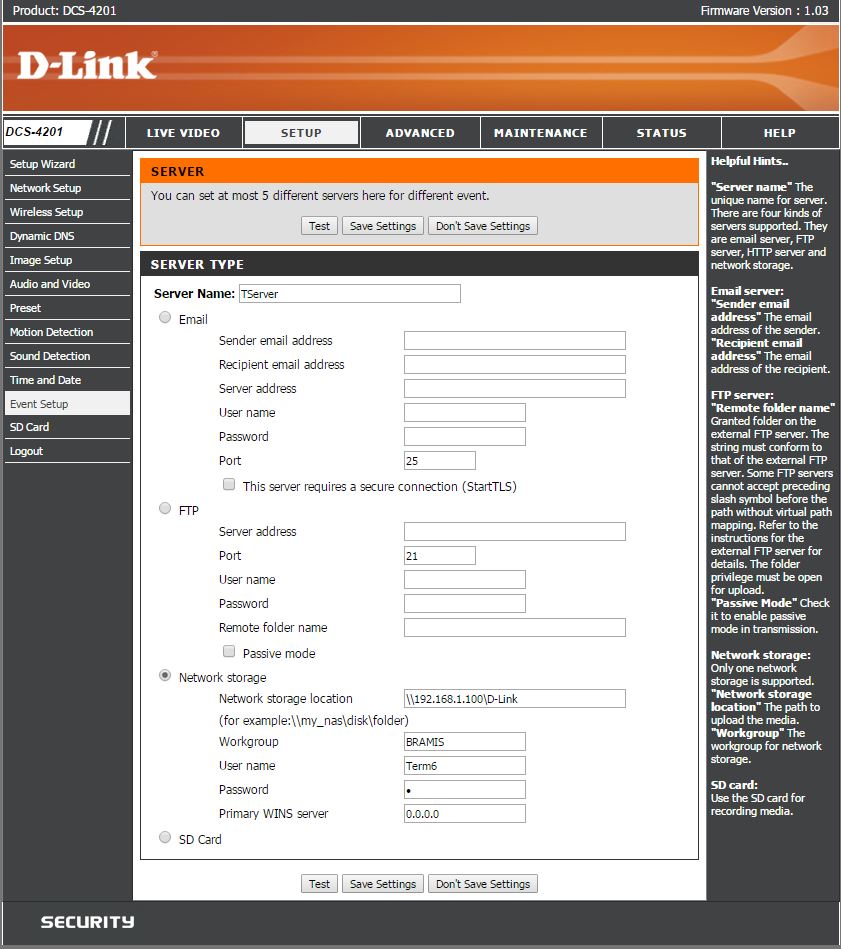

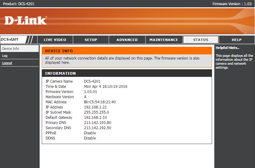

Помогите советом. При выборе источника хранения записи IP камеры (Network storage) происходит следующее. Файл записи создается, доходит примерно до 30 мегабайт и исчезает. Через несколько минут снова содается файл записи и снова исчезает. При выборе источника (SD карта) создание и перезапись файлов работает как надо. В чем может быть проблема?

Куда осуществляется запись видео ?
Какой общий объем жесткого диска и какой объем уже занят ?

Запись на сервер под управлением Windows Server 2008. Пишется на диск, объемом 450 Гигабайт, из низ свободно 100 гигабайт. На этот же диск пишут камеры DCS-2132L, с ними такой проблемы нет.
На данный момент алгоритм перезаписи камеры работает следующим образом - камера ориентируется на то пространство жесткого диска, которое занято пользователем;
((Used + Cam)*1024)/0,9 = "Total cycling recording size" (Mb)
где Used (Gb) - объем, занятый информацией на диске
Cam (Gb) - объем, отводимый под камеру
Для записи 10 Гб, в поле Total cycling recording size укажите значение 409600.
