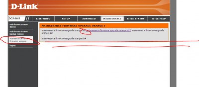

Доброе время суток!
Настраивал детектор движения на данную камеру и решил обновить прошивку от сюда http://ftp.dlink.ru/pub/Multimedia/DCS-2103/Firmware/ прошивка DCS-2103_V1.21.00_smtp.zip
В итоге всё обновилось, но теперь никакие настройки вообще не работают, все тексты заменены на технические надписи, и что самое страшное, не работает опция обновления прошивки, откатить теперь нельзя? Или как это сделать? Как откатить обратно?
Прикладываю скриншот страницы обновления.
Заранее спасибо!
Снимок.JPG [ 58.11 KiB | Просмотров: 2471 ]

Для работы используйте IE. Почистите кэш и куки файлы, и сбросьте камеру в заводские настройки.

Дополнительно попробуйте на странице Live View переключить язык на какой либо отличный от English, а затем снова вернуть на английский.
