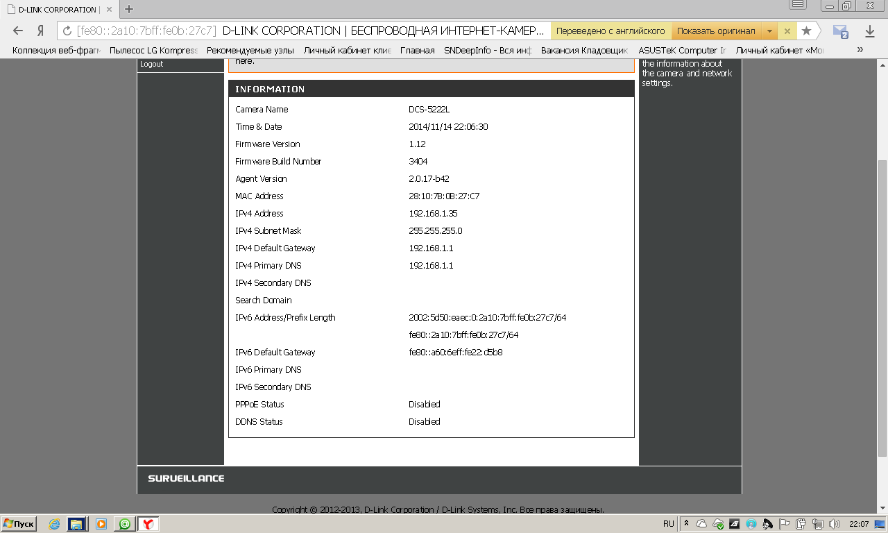

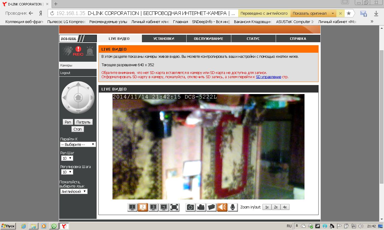

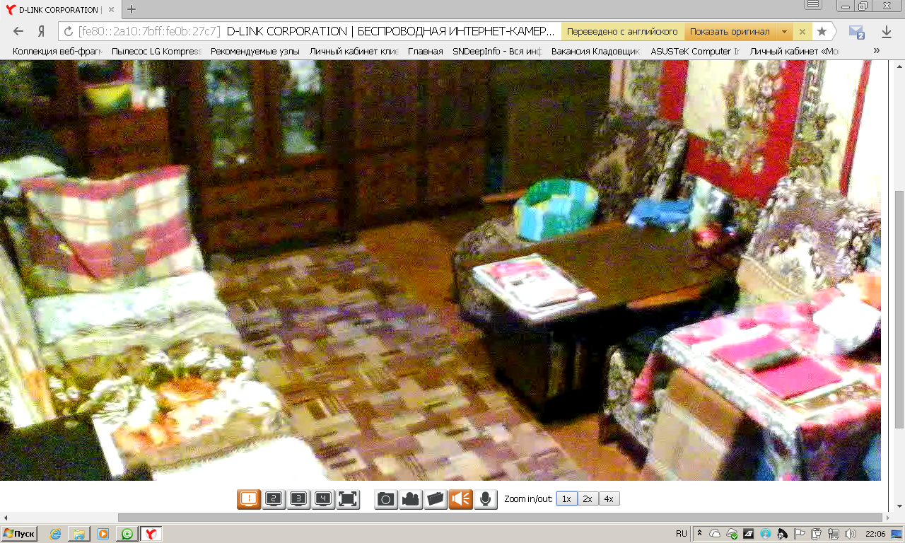

Ну не знаю вот скрины и пр. поправил линзу вроде как чётче стало , сама линза чиста
2014-11-14 22-07-15 Скриншот экрана.png [ 35.37 KiB | Просмотров: 9350 ]
2014-11-14 22-06-22 Скриншот экрана.png [ 1.4 MiB | Просмотров: 9350 ]
2014-11-14 21-42-32 Скриншот экрана.png [ 457.33 KiB | Просмотров: 9350 ]
