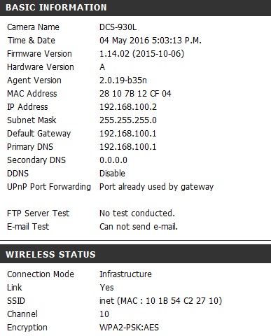

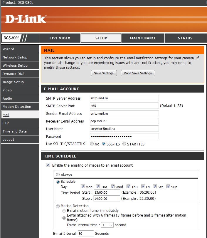

Не могу настроить отсылку скриншотов на почту. Помогите нубу разобраться
2.jpg [ 63.55 KiB | Просмотров: 8864 ]
1.jpg [ 165.49 KiB | Просмотров: 8864 ]

на скринах видно мои настройки отправки, правильно ли я их настроил согласно FAQ ?
 Заголовок сообщения: Re: DCS 930L Can not send e-mail
СообщениеДобавлено: Чт май 05, 2016 18:28
Сообщений: 3870
Нет, абсолютно неверно. Смотрите FAQ.

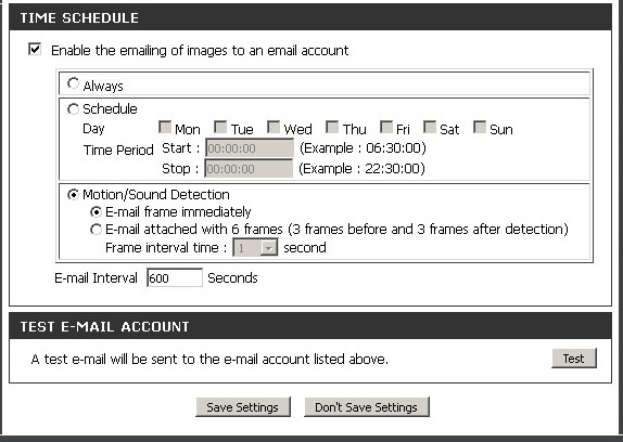

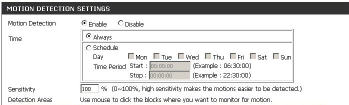

Включен режим срабатывания по датчику движения и выделены области срабатывания.(см. 2.jpg)

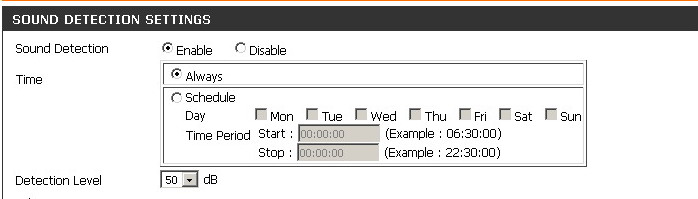

Включен режим срабатывания по звуку(см. 3.jpg)
Настроена отправка скриншота на электронный адрес по срабатыванию датчика(см. 1.jpg)
В таком варианте настройки камеры на почту письма по срабатыванию датчика движения не приходят, но приходят письма с периодичностью указанной в поле E-mail Interval(см. 1.jpg). А вот на FTP скриншоты по срабатыванию датчика движения кладутся.

BID1980 писал(а):
Добрый день!
Схожая проблема!
Камера DSC930LB. прошивка 2.12
Для начала сделайте чувствительность, отличной от 100% - поставьте поменьше. При 100% датчик постоянно в активном режиме и соответственно каждый раз через заданный интервал будет отправлено письмо.

corektor писал(а):
Так что не верно то? Делал все по FAQ. Видимо Faq для меня не понятен
Видимо Вы шутник. Исходя из Вашего скрина, в поле E-Mail Account из семи позиций Вы правельно(если заполнять по FAQ) заполнили только одну !!!
Настройки для mail.ru
http://help.mail.ru/mail-help/mailer/popsmtp
В поле Sender E-mail Address надо указать электронный адрес с которого будет уходит фото
В поле Receiver E-mail Address надо указать электронный адрес на который будет приходить фото
Вы указывает в этих полях адреса почтовых серверова, а не электронные адреса.
:shock: Что это за адрес то такой? Говорю же - я нуб в этих делах!
СообщениеДобавлено: Чт май 19, 2016 17:27
Сообщений: 627
SMTP Server Address – адрес сервера электронной почты, в случае с mail.ru это smtp.mail.ru;
SMTP Server Port – порт для доступа к серверу электронной почты отправителя, оставьте по умолчанию 25;
Sender E-mail Address – адрес электронной почты, с которого будут отправляться сообщения (на пример ivanov@mail.ru);
Recipient E-mail Address – адрес электронной почты, на который будут отправляться сообщения; в качестве адресов отправителя и получателя электронной почты можно указать один и тот же адрес (на пример ivanov@mail.ru);
User name – логин для доступа к почтовому ящику отправителя = ivanov (все что до @);
Password – пароль для доступа к почтовому ящику отправителя (пароль от почты ivanov@mail.ru);
Use SSL-TLS – протокол шифрования почтовых серверов (для порта 25 используется STARTTLS, SSL-TLS используется для порта 465).
Спасибо! Все заработало.
