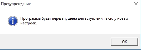

Да, обновился с семерки. Но раз у вас все работает, то значит причина в версии ПО, а ни как не в человеческом факторе. На своем веку я много операционок ставил, но 10ка, на мой взгляд, уж слишком повернута на безопасности. И решить проблему с нормальной работой D-ViewCam под десяткой мне так и не удалось. Ни с того ни с сего вылезает такое сообщение и пока не нажмешь OK ничего не записывается. Более того, семерка гораздо быстрее работает с SSD чем десятка.
