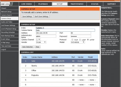

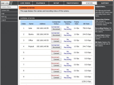

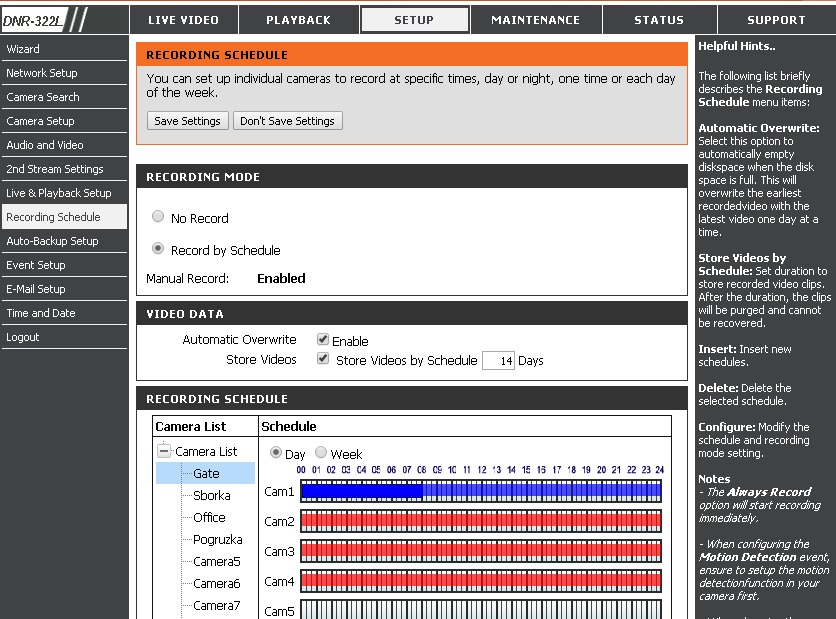

Есть 4 камеры и регистратор.
Настроена запись с камер:
первая - по событию, остальные все время, но в статусе указывается что записи нет.
Почему DNR-322L может не записывать?

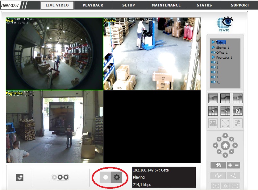

Сообщений: 949
попробуйте отключить manual record на live video
стр 55 руководсва пользователя
http://www.dlink.ru/ru/products/1433/1553_d.html

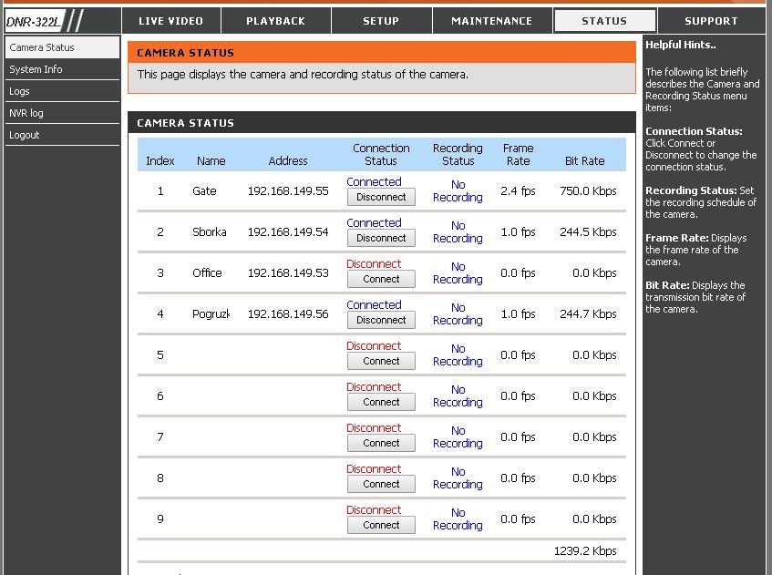

СообщениеДобавлено: Ср авг 12, 2015 13:36
Зарегистрирован: Чт мар 06, 2014 09:50
Данная кнопка не активна, я не могу её ни нажать ни отключить.
Ну и по всему похоже что она не находиться в режиме записи.
