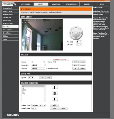

Изображение с DCS-5222LB1 записывается на DNR-326 в постоянном режиме и затем идет просмотр записанного. Возможно ли и как включить режим постоянного патрулирования на этой камере?

Live View пробовал. Оно работает, только пока оно включено. Как только сессия Live View заканчивается - патрулирование прекращается.
Запись на DNR-326 идет постоянно в том числе ночью, когда Live view выключено. Днем записанная информация с камер просматривается.
Нужно, чтобы камеры постоянно/автоматически патрулировали территорию.
Сейчас можно задать контролируемые точки, но видимо нет возможности заставить камеру самостоятельно по таймеру на них переходить.

В дополнение: На вкладке камеры PTZ в Preset Sequence есть кнопка тест, которая тоже активирует патрулирование, но все это работает, пока активна сессия.
вкладкаPTZ.jpg [ 175.6 KiB | Просмотров: 6720 ]

Это PTZ камера достаточно бюджетная. Если использовать постоянное патрулирование, то механические детали быстро придут в негодность. Поэтому для увеличения срока службы - постоянного патрулирования в бюджетных PTZ моделях не реализовано.
